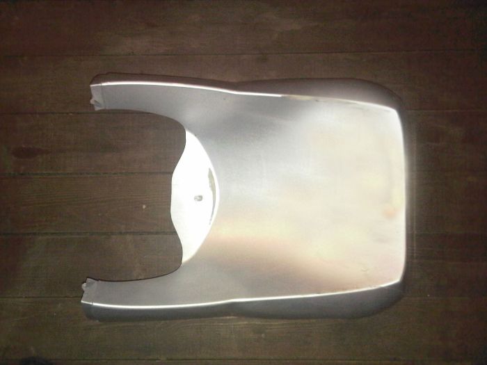

Кому может надо? Подкрылок на Аут...
Я себе новый поставил...
подкрылок.jpg [ 40.64 KiB | Просмотров: 6909 ]
