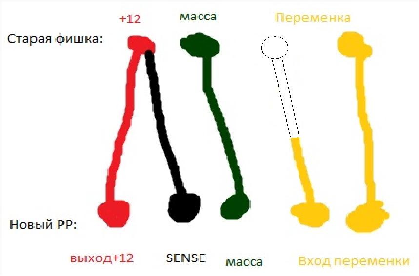

4. ну у меня вся нагрузка это музыка, и не самая сильная фара (35w одна лампа). а если в прикуриватель зарядник вставить, то ессесно всё отключить и завести двигатель, думаю на хх хватит протащить 0.5 ампер зарядник. ну а использование самого прикуривателя кратковременное (и не часто буду пользовать), тут пусть даже просто с аккума питается...
5. так помимо перепайки статора и распиновкой нового рр, нужно что-то ещё с фарами то делать или нет? нужно провод с переключателя на + замка вешать?
6. резистор фары отключил и заизолировал, обогатителя оставить как было? ведь как понимаю на стоковой проводке (мы же через неё подключаем) обогатитель уже на переменке и резистор на месте? резистор: Резистор сдвоенный (5w 5 om/30w 5.9 om), как понимаю 30w это фара - убираю, а 5 w обогатитель - оставляю.
7. тоесть распиновка везде одинакова на генычах, разве что кол-во катушек зажигания разное...
9. надеюсь что ещё не порвал когда в отверстия вставлял))
вот схематично (слишком схематично) как должно быть подключено:
Безымянный.jpg [ 24.84 KiB | Просмотров: 8030 ]

4- музыка и прикуриватель+ фара на постоянке
5- именно так, или проще, на старой фишке есть двойной провод, это фары на переменку подвешены, вычислить который из 2-х фары и подвесить на красный. Вот и вся переделка.
6- обогатитель при новом подключении окажется подключенным одним проводом к переменке, а другим к минусу, а надо к переменке другой. Нужно найти этот провод что висит на минусе проводки, отцепить его и повесить на желтый с генератора. Или протащить 2 новых и повесить прям где провода гены стыкуются с проводкой, если есть резистор, то через него.
Можно и на постаянку раз 5 ватт, но тут 5 там 5 уже 10 :)
7- на 4т похоже везде такая, на 2т отличается.
9- дай бог
если быть точным
пик.JPG [ 34.57 KiB | Просмотров: 8026 ]

хотел ещё один провод белым нарисовать))
4. да, допы напрямую (через предохранитель и кнопку) на аккум.
5. старая фишка всмысле фишка старого РР? и получается не на замок подключать, а на +12 (выход постоянки)? вобщем найти вход на лампу, и повесить на +12...
6. хорошо, а резистор на каком проводе, который уже на переменке, или на массе? или и так и так может быть?
много вопросов, но хочу вероятность КЗ и прочего привести к минимуму, иначе не потяну новых затрат...
Правильная обкатка и своевременное ТО - залог здоровья двигателя в будущем!
 Заголовок сообщения: Re: Новая статья. Переделка генератора двигателя 139QMB.Смот
СообщениеДобавлено: 05 Май 2011, 20:49
5- старая фишка всмысле фишка старого РР
6- резистор на том проводе что в стоке к белому подсоединен, значит ту цепь можно оставить и нужно от желтого на 2-й провод обогатителя свой провод кинуть.
