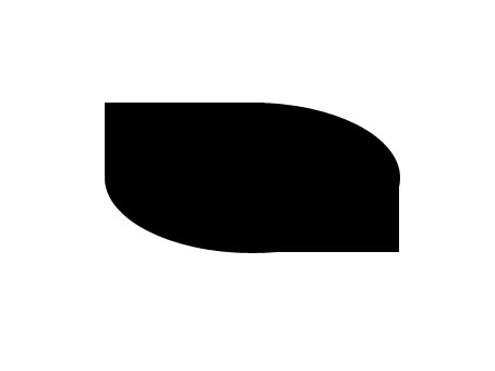

Кулачёк надо делать примерно такой формы:
1.jpg [ 19.74 KiB | Просмотров: 4632 ]
