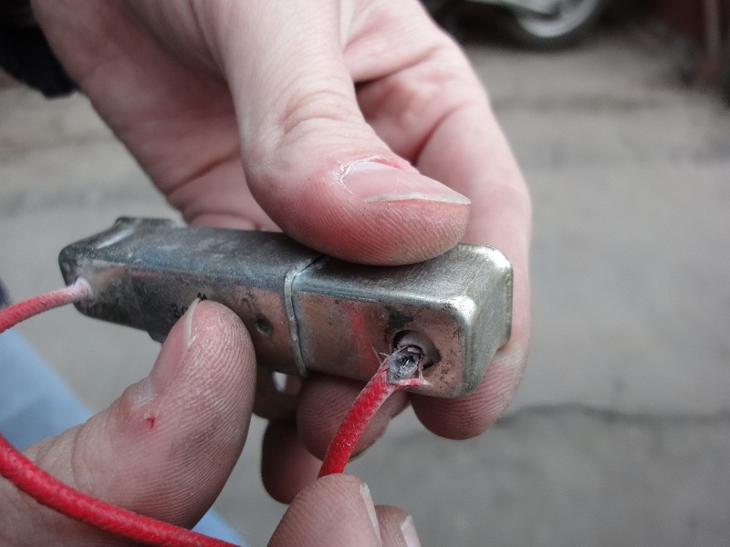

Доброго времени суток! Вскрыл клюв а там вот такая картина с резистором. Провод черный как будто на массу пробивает.

Материал который находится в его корпусе превратился в мел и крошится в пыль, хотя я не в курсе может он такой по стоку... *DONT_KNOW*

Похоже у тебя был пробой на корпус через маленький изолятор на входе, резистор под замену. Сколько он по номиналу? На корпусе написано.

На нем написано пишу дословно "W30 5R9"

Мощность 30 ВТ сопротивление 5,9 Ом. Расшифровку смотрел в википедии, народ кто пограмотнее в электронике проверте. Проверь его сопротивление тестером. Если соответствует, то залей изолятор лаком для ногтей и пользуйся. Или ты его уже разломал?

да чего тут проверять, итак все верно

Народ! Этот резистор имеет к зажиганию такое-же отношение как Валуев к балету. Поменяй свечку.
