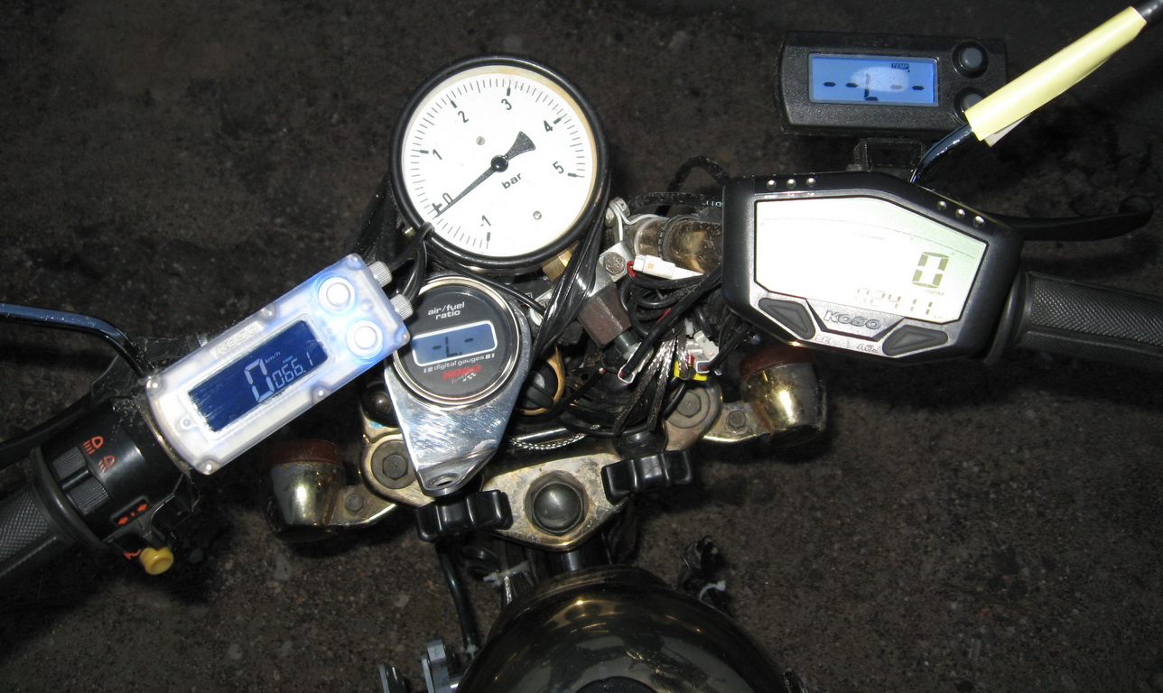

Комментарий к файлу: Приборная доска. Вид приборов на неработающем байке. Вид тех же приборов на работающем байке -- можно сходить по ссылке, которую я привел несколько сообщений назад (24 дек 2011, 21:03) и скачать видео.
