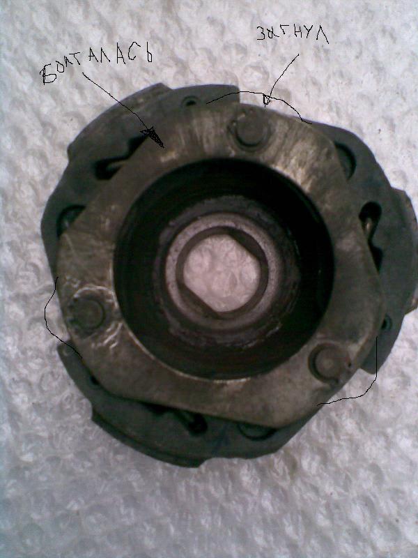

Вазвращаюсь к звону (дребизжанию) не знаю как лучьше назвать. Снял крышку вариатора. Посмотрел, всё пошатал. И обнаружил болтающуюся пластину на сцеплении. Не снимая сцепления снял три стопорных кольца, и пасатижами подогнул края (на фото черным отмеченно. наша пластина немного другой формы) так что бы стопорные кольца в натяг встали.
После этой процедуры пластина не болтается.
По гаражу проехал вроде не звенит. После более длительного тест драйва отпишусь.
Комментарий к файлу: на фото сцепление от хонлинг 125сс с обратной стороны По размерам очень на наше похоже. А колокол вообще один в один.
