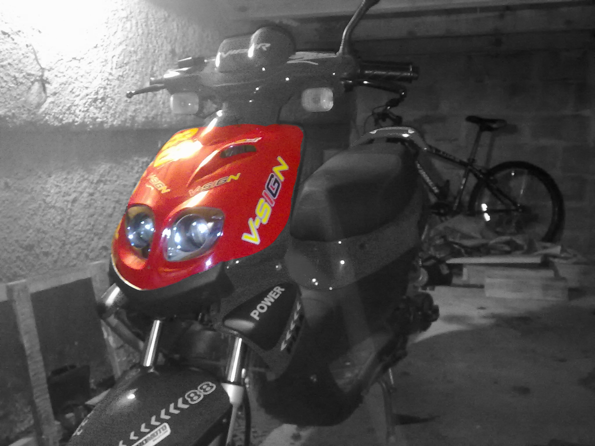

вот нарыл фото, правда стрёмный

СообщениеДобавлено: 11 Май 2011, 21:26
Сообщений: 882
Откуда: Урал.екат.втчм
S.T.
правда стрёмный
мне тоже не нравиться

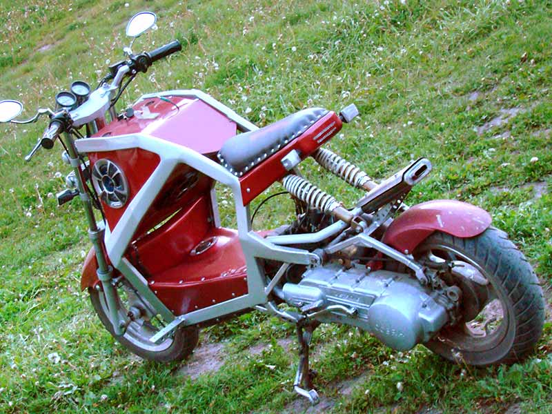

Можно обойтись без верхней траверсы, например вот так
Комментарий к файлу: хотя, конечно, траверса проще

А как Это амортизирует???
траверсу полюбому буду ставить

Это только лишняя фантазия конструктора, которая будет гнуть перья и траверсу.

я конечн дико извиняюсь.
но ездить с такой подвеской будет ну оч комфортно
и непонятно что этим хочешь добиться

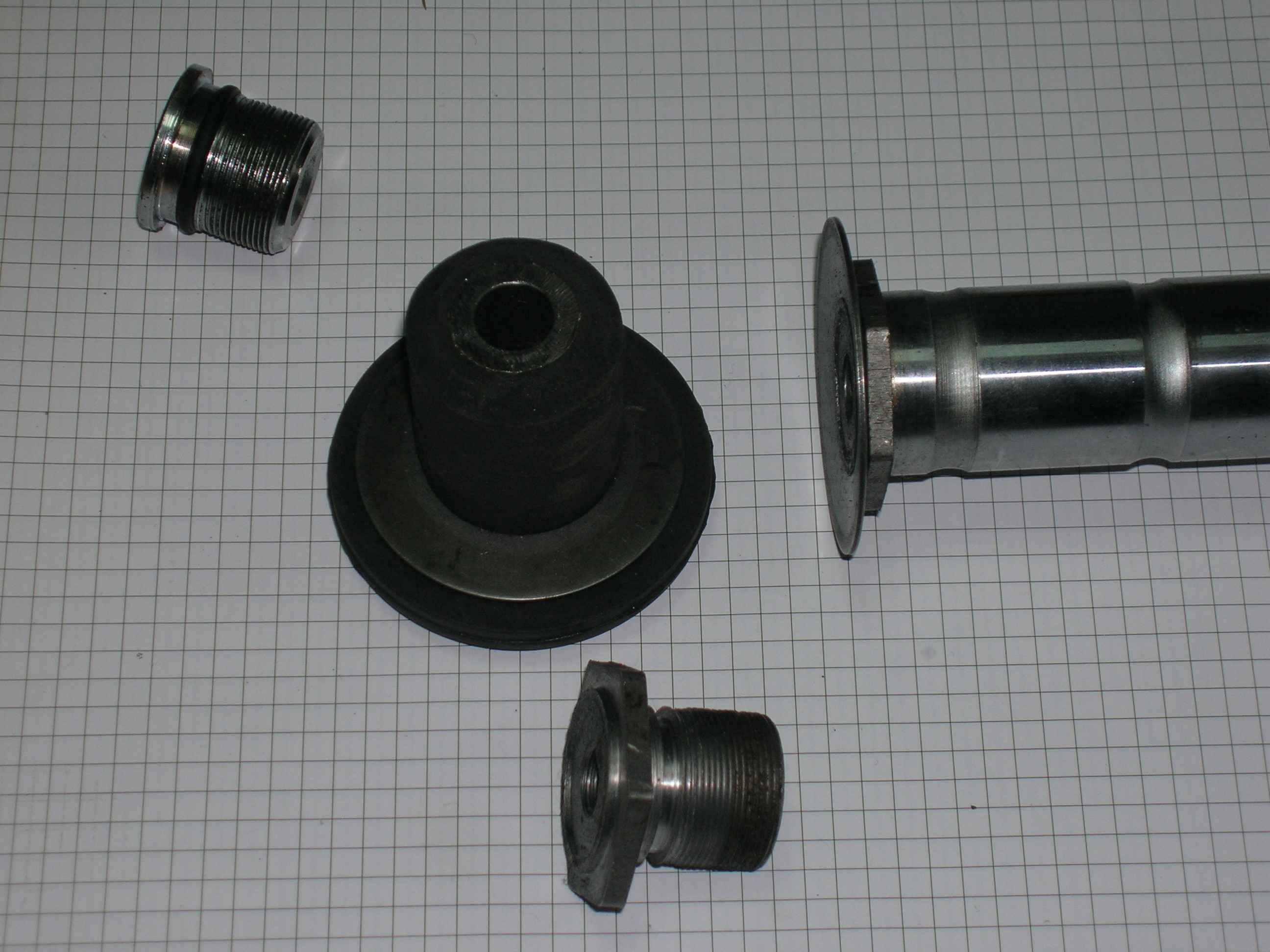

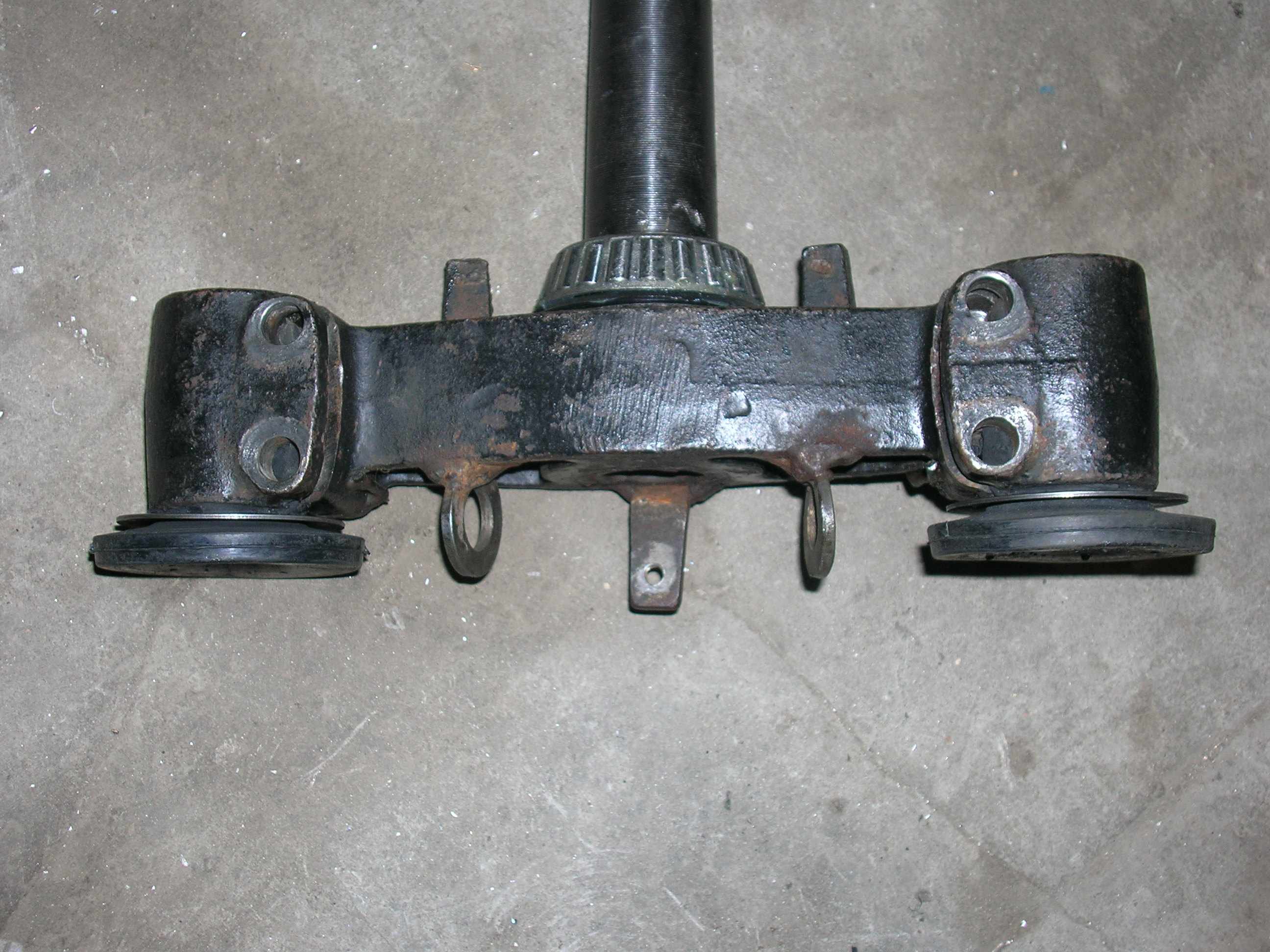

Не, не будет. Там верхние концы перьев закреплены на сайлентах в траверсе. эта конструкция позволяет снять нагрузку "на излом" с траверсы при торможении увеличившийся массы скутера. Хотя, в чем-то ты прав
, меня часто называют "маньяком".
