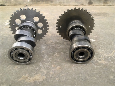

Поставил себе такую штукенцию с маркировкой А-12. С виду один в один как стоковый только размер кулачков больше. Ну что сказать... судя по тому что писали ожидал дикий подрыв на верхах и тупые низы. Подрыва не почувствовал, но вот как то на средних оборотах скутер начал себя намного уверенее вести под горку с 200 кг на горбу. На трасе еще не проверял поэтому максималку не знаю. Низы осталисъ практически без изменений. Вот только ревет сильно. Земенил еще грузики на 11 грамм.

у нас появились типы распредвалов Y2, А8, А12 и А14 :)
характеристики?
