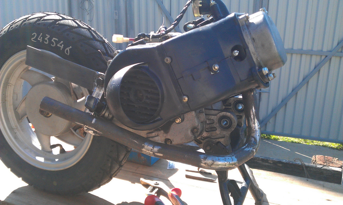

Все по той же технологии. Серпянка + эпоксидка.

ТАКАЯ ТЕМА УЖЕ БЫЛА.
и зачем извращатся с эпоксидкой , когда из сантех. трубы делается за 5 минут.

Из сантехтрубы уродство получается, а не воздухозаборник. И диаметр трубы не совпадает с посадочным.
Короче, делал из сантехники и выкинул эту ерунду!!!!!!!!!!!

мой . из сантех трубы.и размер совпадает с посадочным.
неужели уж такое уродство получилось?

Не видел такого варианта!
Я делал из колена...и невышло.
Безусловно у тебя получилось красиво, но не без минусов ... слабый загиб к потоку, ради чего собственно этот воздухозаборник и делается!!!!
а я и не стремился делать сильный загиб , моя цель это -по снятым размерам BGMовского воздухозаборника сделать что то очень похожее, но не извращаясь до полного копирования оригинального девайса.

Forestrash Я предлагаю метод который сам придумал, а именно --- заменить стеклоткань обыкновенной серпянкой которой пруд пруди!!!
А раз уж можно таким методом сделать такую сложную деталь.... то, что уж там говорить о прямых деталях.
Например замена отсутствующего куска пластика или сразу целиком
Зы. А покупать или делать так как хочется, это уж пускай каждый решает сам!!!
Зыы. Работать с самоклеющейся серпянкой одно удовольствие, эпоксидка после того как нанесешь сама протекает в клетки серпянки и закрепляется там(нано технология прям :-D ).
