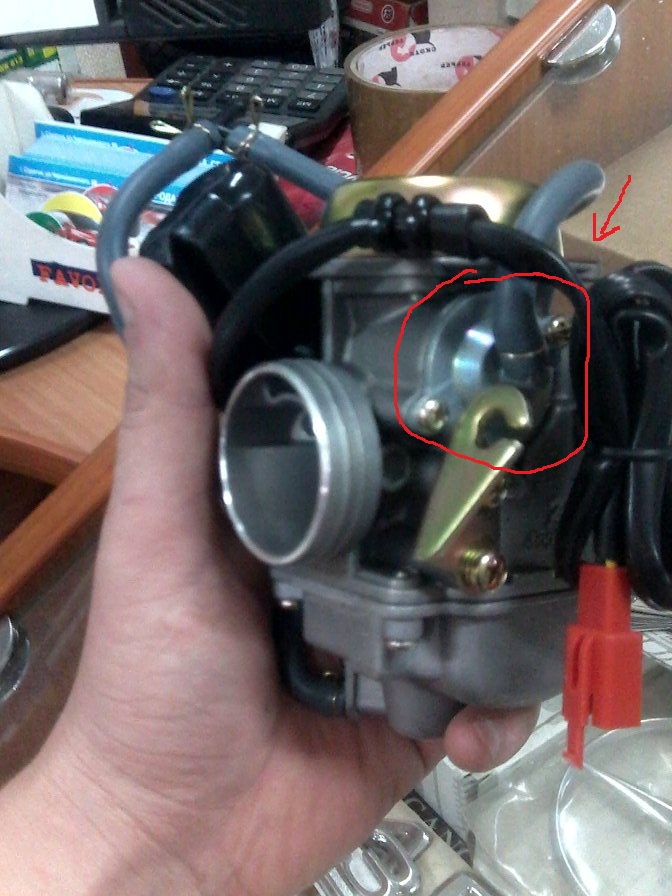

я так понимаю это тот карб?
что за система, на которую надет шланг?
на вашей фото он снят. ее надо глушить или вообще просто не обращать внимания?

painter
В моем случае эта система не работала, китайцы дырки не досверлили и внутри колодец для штока не впресовали. Систему доделал сам. При большом разрежении в впускном коллекторе, срабатывает диафрагма, открывается доп канал подачи воздуха в поплавковую камеру, тем самым обогащая смесь. С завода очень жесткая пружина на диафрагме, почти не срабатывает. Но честно говоря, порой сильно обогощает. Так что можно попробывать и без неё. Про диаметр: В теории 22мм, это в районе золотника. На выходе в пускной коллектор , там чуть ли не 24мм. У 152 карба, там уже на выходе почти 26мм.

седня приехал забрать его - ссека.. 24 мм диаметр.(
22мм не возят. "а мы возим вот это, он и на 125 и на 150, ниче не знаем ниче не понимаем" (стали предлагать заказать "тюнинговый" 21мм карб эспешалли фор 139qmb за 4500рублей :-D )
наружний диаметр у него вообще за 26. На такую дуру полагаю на патрубок точно не налезет. Если только патрубок строительным феном разогреть и растянуть, если такое возможно. или ставить патрубок от кубатуры дополнительно, при условии что он совпадет по креплениям с головой..
и это все - если с таким большим диффузором карб вообще будет работать на 139 с 82сс поршневой.
