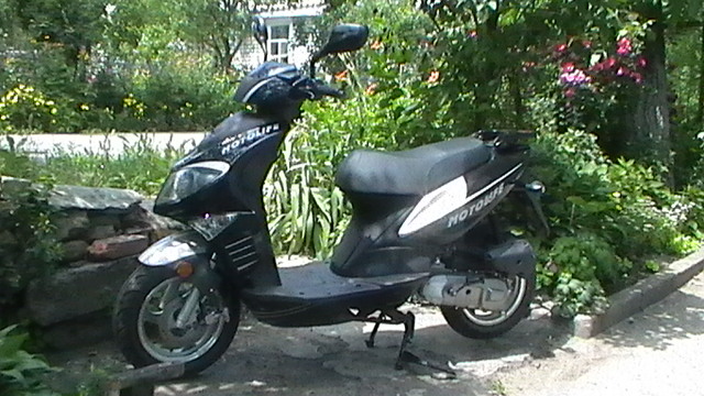

Купил новый MOTOLIFE 50QT-16A ,УГНАЛИ!!! что делать?
S1280001.JPG [ 125.66 KiB | Просмотров: 4795 ]

свечку смотри. Может перелил, и залило свечу

Ехал рывками, похоже что то с электрикой, смотри наличие искры, ее устойчивость, смотри поступает ли бензин в цилиндр. Вообще не заводиться когда нечего жечь или нечем зажечь, но только при нормальной компрессии.

Искра есть, а вот насчет бензина не уверен. Свеча сухая и чернеет поршень. карбюратор прочистил, бес полезно.

Да, ход у него был прирывистым, как бут-то что то тормозило
Как там дела со смазкой двигателя?
Не трансмиссии, а именно двигателя.
Как часто двигатель работал с заблокированным задним колесом?

Если иметь в виду ,газовал с тормозами одновременно, то да бывало. Да и в движке масло есть. Двигатель Е1 400МВ.

Копи на новую поршневую.

Сороковой мотор, это уже ничего.
Главное, чтобы не сорок первый.
Маслонасос с правой стороны на коленвале?

Так, давай не путайся в показаниях! ]:->
Ты писал, что у тебя цепная передача, а не вариатор!
Значит у тебя 1Е41.
Пользуйся поиском:
viewtopic.php?f=35&t=5552
Твой двигатель - потенциальный труп.

Нет, на двигателе именно так и написано.

При чём тут что написано?
На них и 139QMB пишут.
Но от этого двигатель из цепного, не становится вариаторным.

Спасибо за советы! Поменял бензин и завелся. Теперь при наборе скорости начинает пропадать мощность и едет рывками. И чего ему надо не пойму. Помежите пож!!!

Выложи фото двигателя с левой стороны.

ты движок раскалывал... ? теперь все равно прийдеться разбирать ты посмотри там масло есть!?)))
