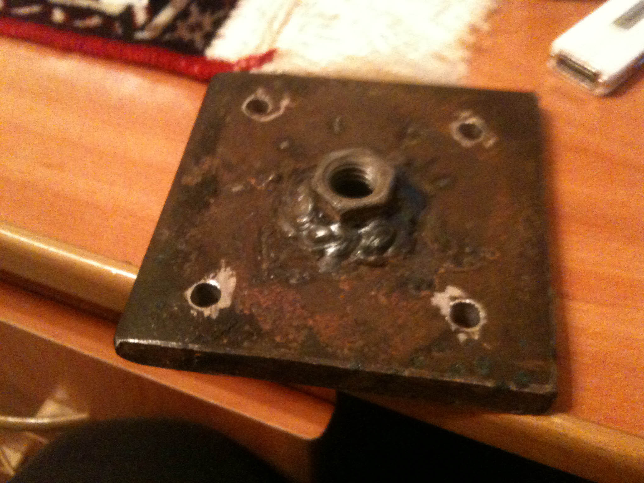

Я использовал вот такой самодельный съёмник
Затянул болт как можно сильнее , стукнул молотком и колокол соскачил! Снятие заняло не более 3х минут.

вот есть у меня и такой вот съёмник нифига не вышло...тянул тянул неподвижную щеку тож разломал ещё за неё стопорил и резьба с болтов повылетала....
