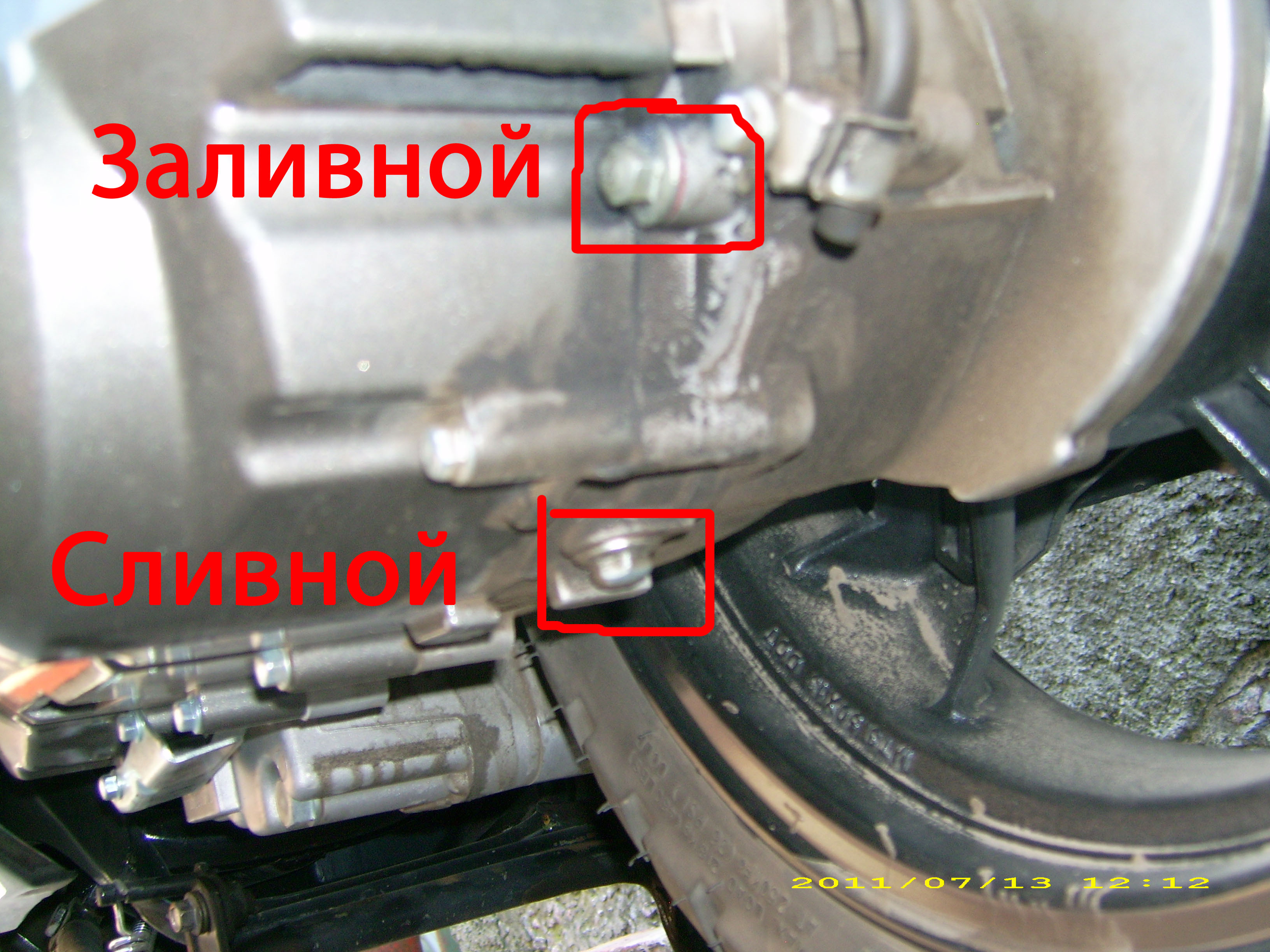

Скажите правильно ли я отметил сливной и заливной болты?
Двигатель 157QMJ 150cc

 Заголовок сообщения: Re: МАСЛО В РЕДУКТОР.
СообщениеДобавлено: 13 Jul 2011, 20:22
bower
Правильно.

примерно 130мл заливать? просто инструкции нету (
СообщениеДобавлено: 14 Jul 2011, 01:07
Да, что-то около того.
Пока не станет обратно выливаться из заливного отверстия.
СообщениеДобавлено: 15 Jul 2011, 14:10
Зарегистрирован: 29 Sep 2009, 16:31
Сообщений: 120
Откуда: Питер
Скутер: cf250t-6a
Да, как правило у всех объем масла 100-150 мл. Но лучше протри тряпочкой все там вокруг - где-то будет в металле отлито. Просто у некоторых если заливать пока не начнет выливаться, это раза в 2 больше чем положено.

Вобщем небольшой отчёт:
Заливал - Полусинтетическое трансмиссионное масло ТМ-5 ЛУКОЙЛ 75W-90 GL-5. Вылил стоковое. Так как масла целый литр, то набрал в шприц масла и немного промыл, слилось новое. Начал заливать полностью новое, залил 120мл чуть-чуть вылилось. Поэтому 120мл самое то! *THUMBS UP*
