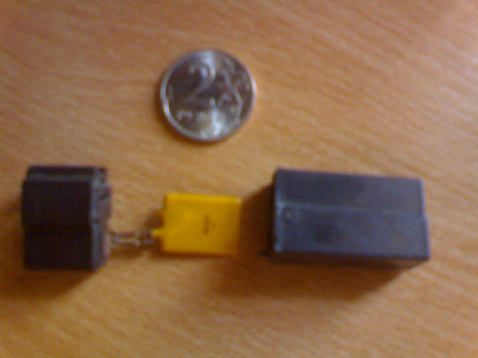

Когда я покупал скутер , все работало . После зимы не работает электрика от аккума . Оказалось там в одной херне отошел контакт . А теперь поподробнее про ту фиговину . Она лежала рядом с аккумулятором в его месте . Ну бардачке , не знаю как назвать . Так вот мне один человек , очень знающий в этом деле кое-что сказал . что это не предохранитель , а стабилизатор . Что он лучше обычного предохранителя . И еще он делает ток постоянным , а не переменным . Я искал эту штуковину в магазине , сказали что нету . Сейчас мой скут держится только на генераторе . Потому что без этой желтой квадратной таблетки , с какими-то иероглифами , стабилизатора , у меня нечего не работает от аккума .
Этот человек невменяем!
Почему ? Этот самый чел в округе всем скутера делает . Вообще все знает . Никто не жаловался . Жаловались что бухал , поэтому ждать долго когда протрезвеет . :-D День рождения отмечал .

Там обычный стеклянный предохранитель.

Врот мне ноги если это стеклянный предохранитель !!!
Комментарий к файлу: Один контакт отломался
DSC00516.JPG [ 269.36 KiB | Просмотров: 2708 ]

--Jaguaro--
Рядом с АКБ ставится предохранитель.
Он ставится в разрыв красного тонкого провода.
Это пластмассовый предохранитель. Не все предохранители стеклянные.

Предохранителя нет нигде ! Не я один его искал ! я даже всю пластмассу снял и к знакомым более опытным ездил . Даже они не нашли . Я вообще не понимаю как он пропал . И где он "сидит" . А эта таблетка подключается вроде к минусу рядом с аккумулятором . потом могу сфотографировать разъем . Сейчас аккум снят . Потому что сейчас он только лишний вес без этой таблетки .
Врот мне ноги если эта хрень делает из переменки постоянку.
Тебе голова-то задчем дана? :-|
А что , этого вообще не может быть ? Мне бы купить такую же и я проверил электричество .
А как? Там всего два контакта.
Да и размеры смешные.
Поставь вместо неё предохранитель и проверь.
