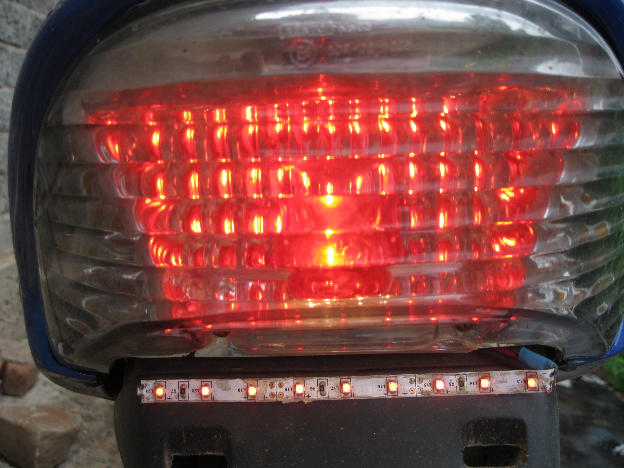

Уже давно задумывалась эта переделка, и вот наконец я сделал!!!
Комментарий к файлу: Поворотник перенес в фару
IMG_0916.JPG [ 664.86 KiB | Просмотров: 5276 ]
Комментарий к файлу: .
IMG_0917.JPG [ 794.81 KiB | Просмотров: 5276 ]
Комментарий к файлу: При нажатии тормоза загорается светодиодная линейка
IMG_0914.JPG [ 806.25 KiB | Просмотров: 5276 ]

поворотники висели отдельно, были перенесены в блок стопака. красиво. а вот ленточку свою убери нафиг... стоп-сигнал должен гореть красным, не дизориентируй водителей
 Заголовок сообщения: Re: Переделка задних поворотников на stels skif
СообщениеДобавлено: 20 Jul 2011, 13:09
Линейка, вроде, тоже красная. Но открыто ставить её нехорошо, после первой же поездки она зарастёт грязью, через несколько - назвалится нафиг.

Лампы повортоников там нормально встали? Планирую также сделать.
б/у Stels Skif Пробег 5500 тыс > Пробег 8600 клин двигателя из за перегрева в результате сломанной крыльчатки охлаждения. > В данный момент ремонт > Установка 72сс > Танцы с бубном
СообщениеДобавлено: 22 Jul 2011, 10:59
Зарегистрирован: 08 Jun 2011, 12:49
Сообщений: 48
Скутер: Stels Skif 50
там пришлось все переделывать. лампы с поворотников не влазят туда. я делал так: отрезал провода от маленьких лампочек стопа и соединил их с проводами поворота, купил желтые лампочки и готово
