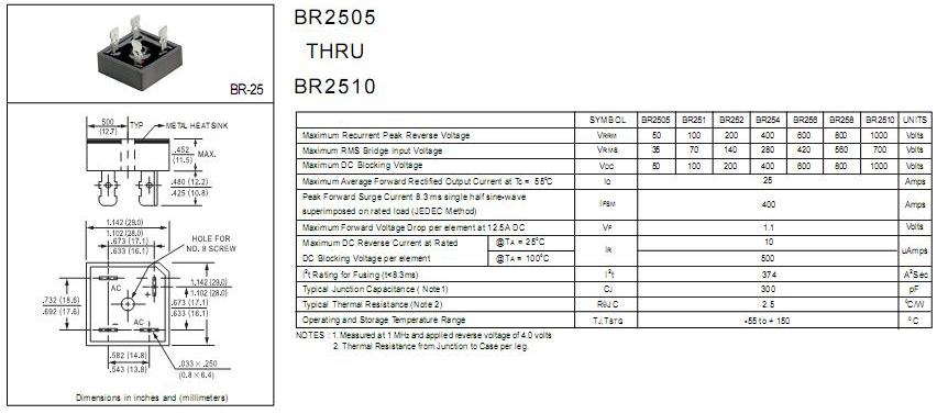

А поискать в торговле подобное....
Безымянный1.JPG [ 51.33 KiB | Просмотров: 4135 ]
 Заголовок сообщения: Re: 157qmj, на фары идет переменка. как постоянку сделать?
СообщениеДобавлено: 22 Jul 2011, 22:09
Дело не в торговле , а в том что автору влом провод на гене отпаивать, а без этого мост на половину работать будет. Так-что проще диод поставить, к тому же авто-генератор завалялся.
