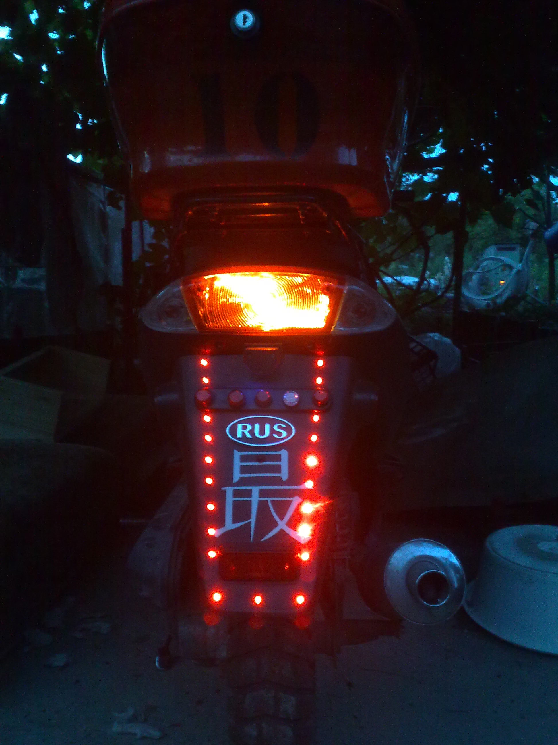

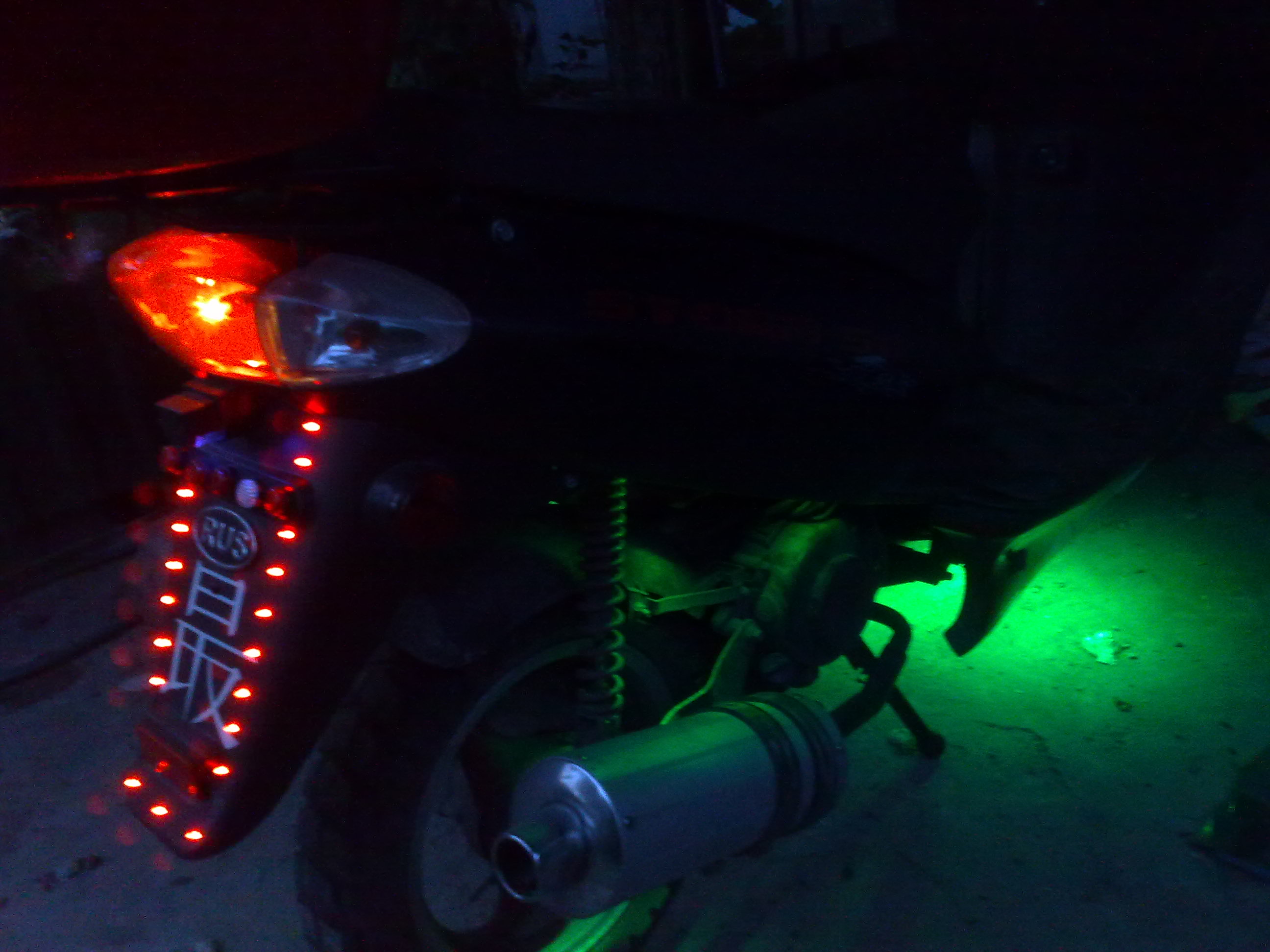

СообщениеДобавлено: 01 Aug 2011, 09:05
Зарегистрирован: 22 Nov 2010, 15:10
Сообщений: 20
Скутер: Viper Storm 50
Мои варианты подсветки
30072011226.jpg [ 422.48 KiB | Просмотров: 6449 ]
30072011225.jpg [ 540.92 KiB | Просмотров: 6449 ]
