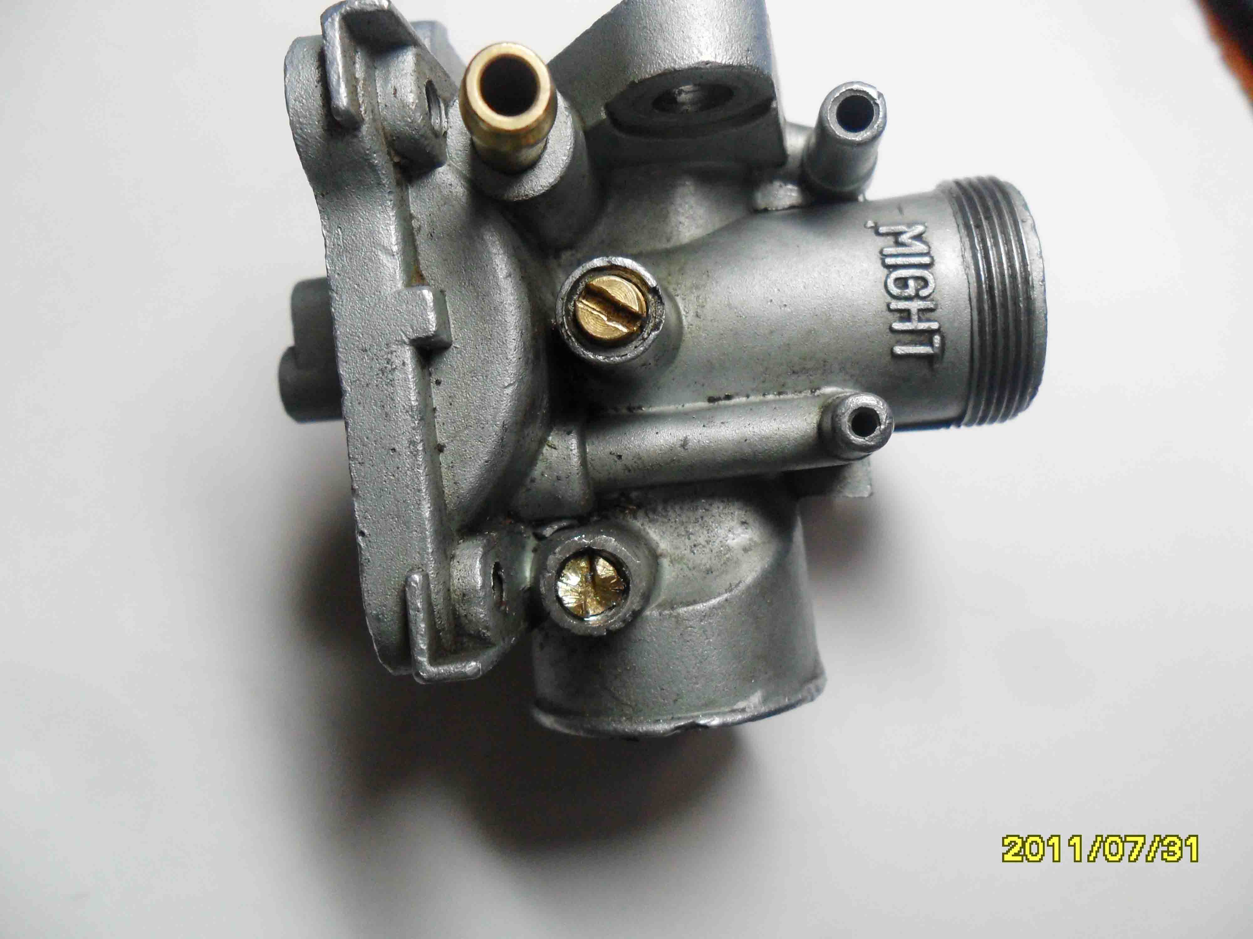

Пластик снят. Карбюратор снят, промыт вначале снаружи, потом выкручены жиклёры, промыты, при этом малюсенький был вымазан в чём-то белом, все отверстия промыты средством для чистки карба. Продулось всё что можно было продуть – все отверстия и каналы. Для этого на насос, в виду отсутствия заводской остроносой насадки о которой писал Collins, пришлось надеть корпус ручки. В банке – то, что слито из поплавковой камеры, никакого осадка, это всё, что там было. Причём, зимой я разбирала сама и вообще не знала, что внутри карба что-то есть, поэтому вывозилась вся в бензине, такое ощущение, что бежало из него со всех сторон, в этот раз я уже снимала грамотно. На руки и джинсы ничего не попало))) Макс, ты прав разбирать то там мне не так много оставалось!
Ну, поскольку Вы меня уже чуток знаете, не обошлось как всегда без приключений…. Держитесь, парни, рассказываю…. Ну то, что я потеряла запорную иглу и как я её искала – опустим подробности, не будем утомлять уважаемую публику душещипательными историями, она нашлась, но, скажем так, нервы мне это потрепало…
Есть ещё одно, думала – признаваться или нет….
Начала выкручивать винт качества….
При этом заметила где шлица, там уже была метка, наверное до меня там уже кто-то побывал, вкрутила до упора запомнив обороты и начала выкручивать…. Ну результат – на фото, это то, что осталось от винта и цилиндрика куда он раньше вкручивался, я пыталась выкрутить его сама, потом с помощью WD- 40 который мне funix (дай Бог ему здоровья) посоветовал, но и этот раствор не помог! Смазала на фиг чуток шлицу…,вернее сначала чуток… отломила часть этой трубки, никак, стоит, гадёныш, намертво. Поняла что натворю дел, пошла на поклон, но видать всё что я могла сделать - я сделала…. Попробовал мне мужчина выкруктить – никак, ну мужские руки – не мои… не выкрутил, сказал – либо закрутили уже не так или я выкручивала тоже не по уму…. Вобщем всё, что осталось от этого - сточил, там было всё раскурочено, но не выкрутил, если не выкрутил мужик взрослый, я тогда не знаю, он говорит – могу попробовать выкрутить, но если сломаю – запчасть найдёшь, я говорю –нет. Тем более я не знаю – этот винт просто винт…или он какой-то специальный там внутри… Короче он его потихоньку вкрутил назад, при этом ни о каких метках уже разговора нет, как Вы на фото видите, но крутили до упора а потом на пол оборота назад, как запомнила…. Надеюсь как было…. Почему же он не выкрутился????
Карб собрала.
Ну вот…покаялась как на духу… Можете теперь всыпать хорошенько…. :-[
Об остальном - потом, ужаснитесь пока этому....

Винт качества выглядит примерно так http://honlingzakaz.ru/product_info.php ... ts_id=1042 И на нем должно быть одето резиновое колечко, оно как паз не дает винту выйти.

Yulia
Вообще задачи выкрутить их любой ценой у тебя не стояло. ;D Может ничего страшно с болтом и не стало.
Но в любом случае новый карбюратор на 2Т стоит не очень дорого - в районе 20усд.

Как говориться :Хотели как лучше,а получилось как всегда!!!! :'(
Не до такой же степени не даёт!!! *DONT_KNOW*
