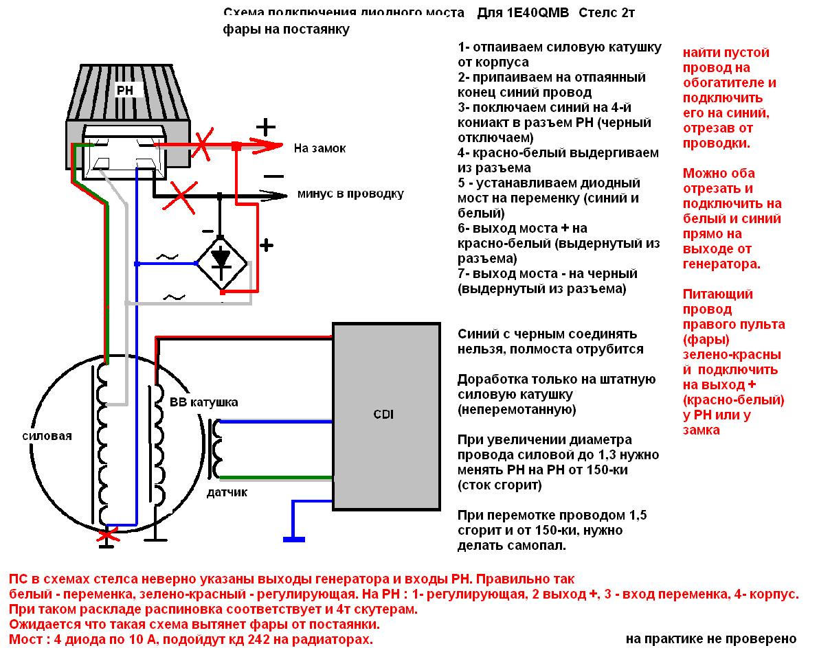

Ты имеешь в виду без замены РН. Нежелательно, даже если выход РН который через 1 диод не использовать, а подключить свой мост и брать постаянку с него, то тиристор РН будет перегружен, так как провод усиленный 1,3 все таки. Лучший вариант перемотать генератор 1,3 , 2-а провода на РН от стописятки и выход РН на замок
1,5 мм провод даже РН от 150-и горят.
Вот схемку упрощенки накидал. Тока без перемотки.
э.JPG [ 202.45 KiB | Просмотров: 7913 ]
