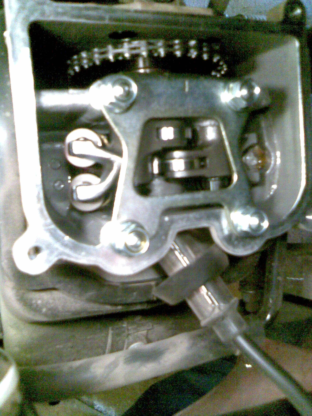

Снята кл. крышка для осмотра.
Визуально - то, что и ожидалось-4 коромысла.
Регулировке клапана не подлежат(Аллилуйя!) :-D
Ну и как ожидалось- стандартный комплект тюна скорее свего не подойдет, хотя размер крепления такой-же.Приложена прокладка со стандартной головы(50).Явно не хватает крепления двух болтов, да и неизвестна ширина прорези для цепи...Для верности надо заказать новую прокладку ГБЦ и сравнить(снимать без замены не стал)
Не кидайте сразу тухлые помидоры- ну не было нормального фотоаппарата..... :-|
Ну во общем по клапанам, тема считаю исчерпана.... *DRINK*
P.S. ничего у меня лично не стучит(может это в голове?(человеческой) :-D )

СообщениеДобавлено: 08 Aug 2011, 10:33
Karats7
Гидрокомпенсаторов там нет.
Настраивается подбором шайб, как и в трёхклапанной головке.
Иначе говоря, двигатель заточен исключительно под специализированный сервис.
И в домашних условиях, клапана не отрегулируешь.
Как в той передаче... Нехотелось бы никого обижать...НО
Никаких регулировочных шайб не было обнаружено.
Где они д.быть? --Под коромысами!А их там нет!
Нажим при открытии происходит непосредственно на клапан
Т.О. регулировки нет- зазор выбран конструктивным размером узла. :-D *DRINK*

СообщениеДобавлено: 08 Aug 2011, 15:11
luftmass
Ты уже снял коромысла?

К сожалению, качество фото не дает возможности оценить картину...
Но под коромыслами явно видно- тело клапана, нет никаких шайб... *OK*
Да и разбирать дальше не вижу смысла...
И так все хорошо! :-D
