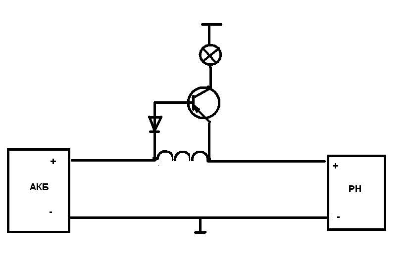

Ладно вам, не ругайтесь. Схемки Эпикурейца даже очень ничего, но микросхемы некаждый осилит. Вот вам еще один бред. Конечно нужно его расчитать, но принцип ясен. Дроссель тут минимально гасит к ключу можно добавить усилитель и переменник.
Безымянный.JPG [ 21.98 KiB | Просмотров: 5887 ]
модификация
Безй.JPG [ 35.16 KiB | Просмотров: 5886 ]

funix идея интересная,но
эти схемы не показывают исправность самого АКБ,а только то что РН в контакте с ним или нет.
Просьба к Эпикурейцу выложить печатную плату (желательно с монтажем деталей).
