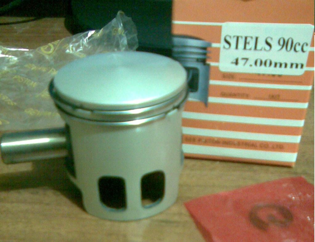

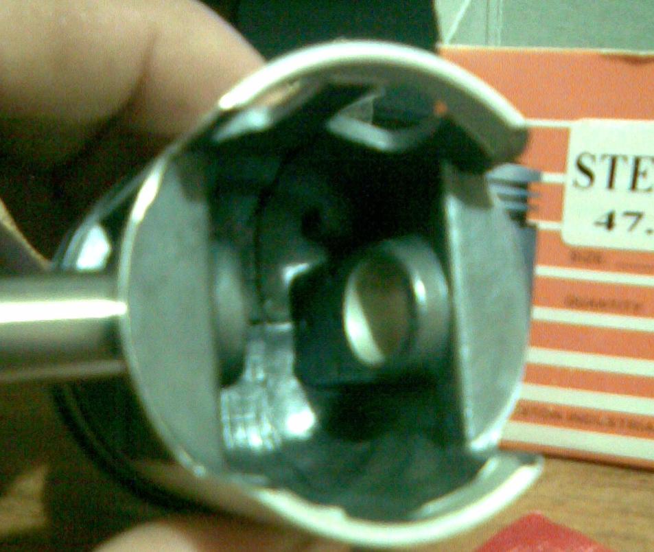

Продолжаем тему. Поскольку у меня цпг 72сс тмрр на которой слишком жесткие кольца (помоему на долго их не хватит), прикупил себе пистон СЕЕ 70сс прозапас за 600 р.
В комплекте поршень, палец, стопорные кольца, компрессионные кольца и поджимное кольцо.
Сей наборчик в общем сделан неплохо, корявостей не видно, палец влезает от руки, кольца одеваются легко, шансов сломать их мало.
смущает одно, великоват вертикальный зазор в канавках колец, хотя на прогретом зазор убавится, да и все лишние щелки современем забьются коксом. Кольца простые черные со светлой рабочей поверхностью, похожие на сток, со сферической поверхностью с одной стороны, шпеньки-фиксаторы колец боковые как на стоке, слегка утопленые, расставлены правильно, перевернуть кольца невозможно, собирается только так как надо. Поршень тонкостенный, места бобышек под палец усилены до самого днища широким прямоугольным отливом, однако с наружи имеются глубокие вырезы у бобышек (самые большие что я встречал), стопорные кольца удобные, с хвостиком. Канавка на 2-м кольце глубже, туда устанавливается поджимное кольцо-пружина, хотя его можно и не ставить, правда увиличеный зазор за кольцом все-таки будет снижать компрессию. Ресурс этого пистона помоему приличный, блягодаря облегченности поршень оборотистый и его вполне можно воткнуть в цилиндр малосси спорт.
Да забыл перепускные окна большие.
Провел сравнение с поршнем МС, пистон СЕЕ выше на 1 мм, первое кольцо так же стоит выше на 1 мм, в общем это китайский стандарт для головок большого объема, при установке в цилиндр МС следить за сквишем, нормально подобрав сквишь на паре МС+ поршень СЕЕ, можно получить реальную степень сжатия 11. Остальные все размеры сходятся.
ПС кольца МС=800р. комплект поршня СЕЕ=600р. прочувствуйте выгоду :)
Фото006.jpg [ 98.45 KiB | Просмотров: 14865 ]
Фото008.jpg [ 90.92 KiB | Просмотров: 14865 ]
Фото009.jpg [ 84.61 KiB | Просмотров: 14865 ]
продолжение:
Откатал на тммр 2-а года, решил как то в цпг залезть. Померил зазоры колец, большеваты и решил засунуть новый поршень сии. Проблем с установкой не возникло, прекрасно встал подшипник вгш от зида (аналог мс 12х16х16)
Круче не стало :) нужна обкатка, наблюдаются подклинивания от перегрева (часа 2 потарахтел на хх и 25 км с остановками до дома не напрягая двигатель), больше обкатать не удалось.
Высокая степень сжатия с головой мс, совершенно не влияют зазоры колец. Так что или обкатаю или верну старый поршень на место, так как ездию очень мало.
