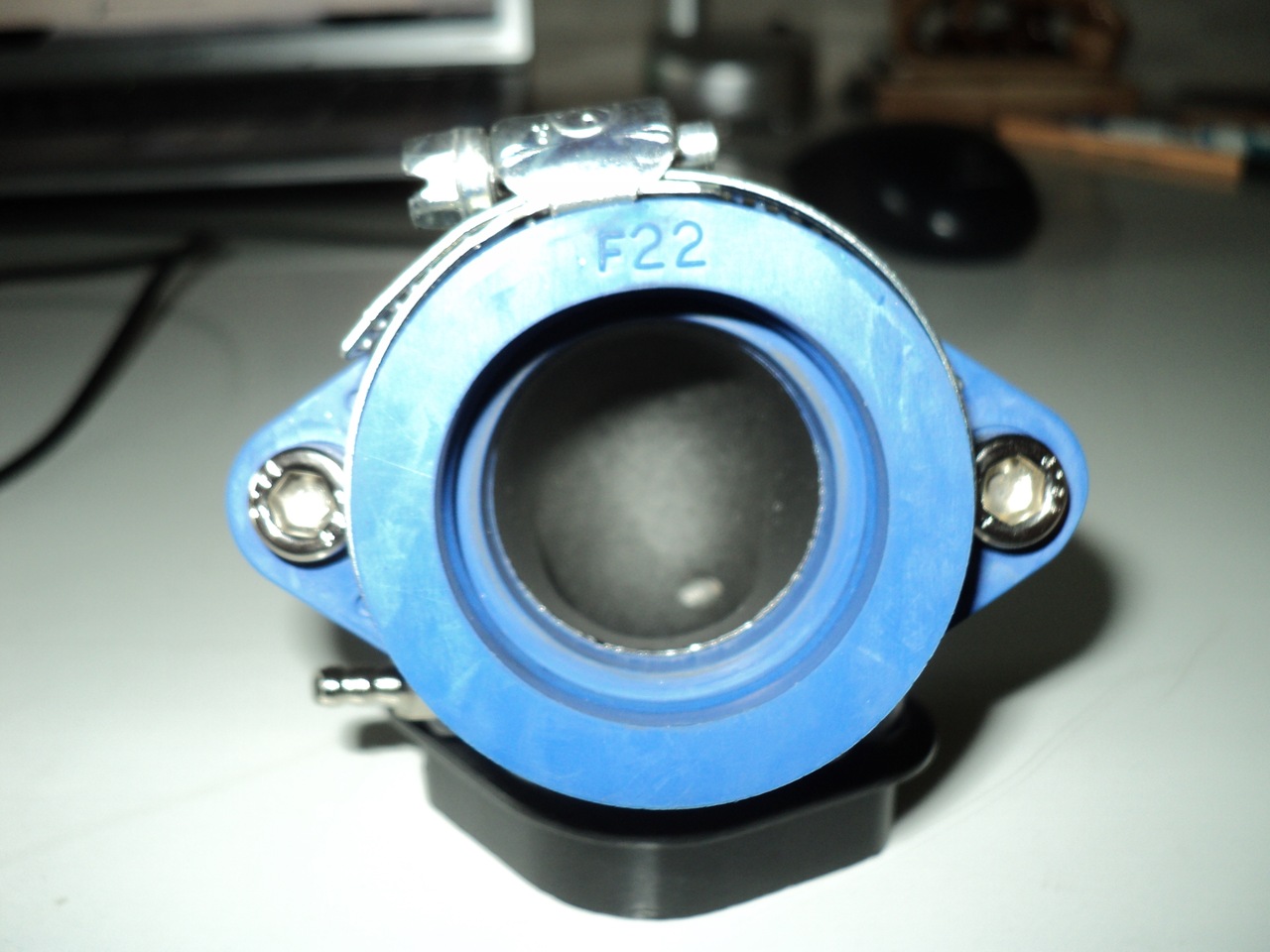

Я покупал за 4 700руб + жиклёры 10шт от 123 до 100 850руб =) сейчас уже 250км проехал, ниразу не выкручивая свечи, заводится на холодный с первого пинка, на горячий раза с 5-ого, как думаешь с чем связано? А так всё очень устраивает =)
vladick да на впускном есть переходник, точно такой же идёт с карбом только чёрного цвета, один в один =) мало что порвётся, просто заменить, или спокойно купить =)
ВОт:
z_c6094c6a.jpg [ 279.64 KiB | Просмотров: 6317 ]
z_7144ea4e.jpg [ 192.19 KiB | Просмотров: 6317 ]
z_3e7f1405.jpg [ 266.1 KiB | Просмотров: 6317 ]
