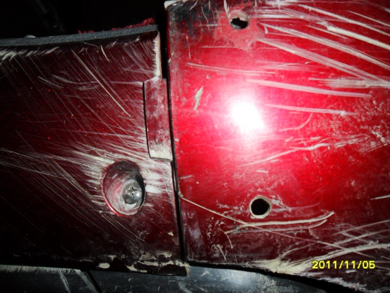

Мой, Юля.Мой! И закрашивай царапины лаком для ногтей.

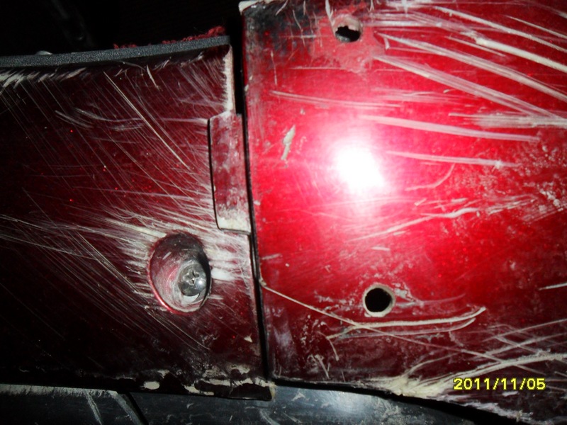

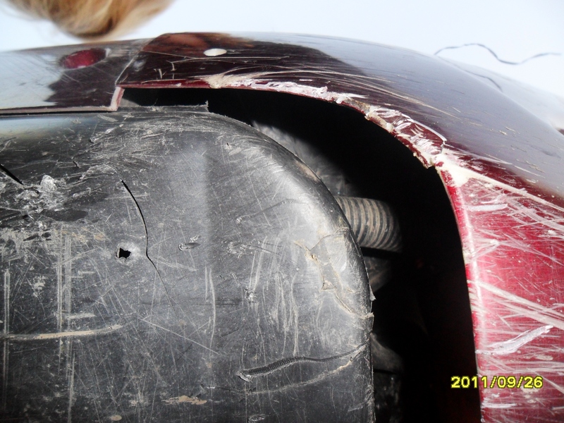

Лаком... была такая мысль... даже цвет подходящий есть))) Но, боюсь, после наших со скутерёнышем приключений лаком не обойтись
раненый скутерёныш.jpg [ 294.27 KiB | Просмотров: 4103 ]
ощипанный,но не побеждённый))).jpg [ 173.24 KiB | Просмотров: 4103 ]

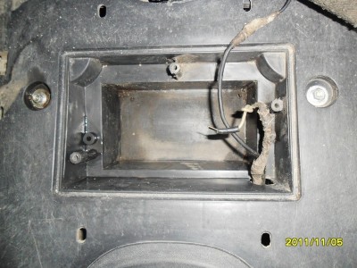

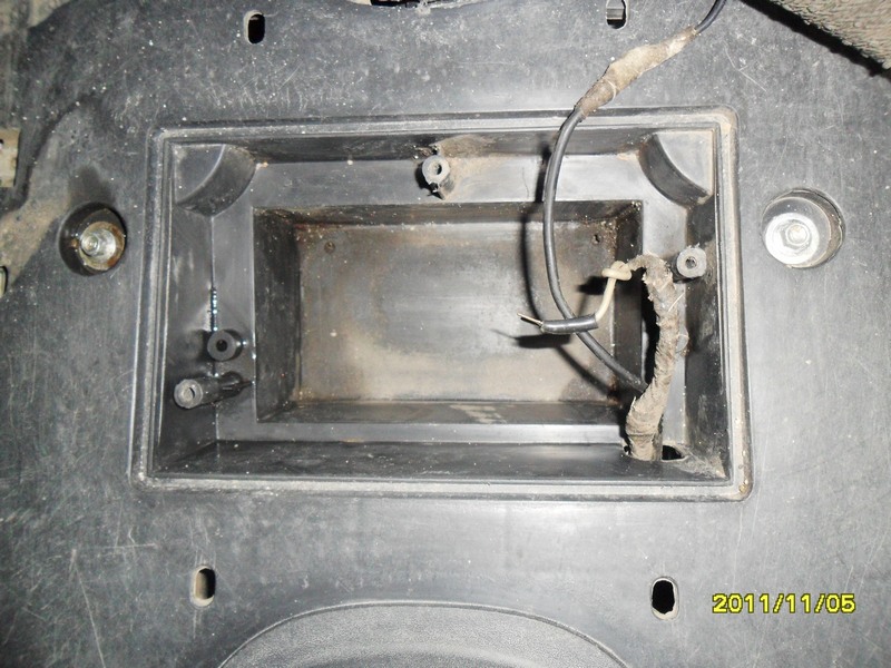

Вдогонку ЛС… нужно было фото где АКБ стоит
отсек АКБ.jpg [ 163.34 KiB | Просмотров: 4103 ]

Покрасить легко, нужна грунтовка по пластику, и краска, можно купить в балончиках, и шкурка мелкая, зашкурить, обезжирить уайтспиритрм, положить 2 слоя грунта, с просушкой каждого слоя потом положить 2 слоя краски, но распылять надо немного, чтоб не потекло, просто напылять. Самая большая проблема подобрать правильную краску в цвет.
СообщениеДобавлено: 06 Nov 2011, 13:15
Это-то как раз не проблема - в любом сервисе номер краски вам подберут по вашей детали на компьютере. Проблема в том, чтоб найти этот номер в баллончике...

Как раз это проблема, колеровка в (любом) сервисе не совпадает в 80% случаев, совпадает у дилеров авто, а это скутер, причем еще есть понятие старения выцветания краски, на что вводится поправочный коэфициэнт, а вот краску любую в балонах купить не проблема, полно всякой по разным фирмам, но код краски по каждой фирме свой.

Коль, «приложились» и правда не слабо, работы прибавилось)))

За краску узнавала и у частников, и у «костоправов» ( кажется так это называется) в автосервисе – сказали «любой каприз за Ваши деньги, везите образец, что-нибудь из пластика» . Но потом сутерёныш начал выделываться, и покраска как-то уже не столь важна была, не до того, ездил бы)))

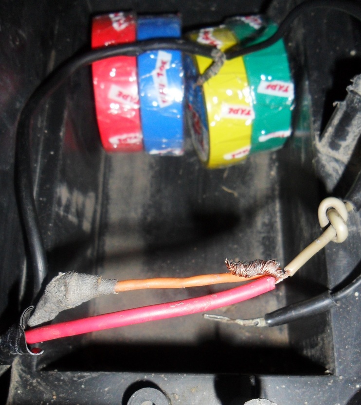

Это не я заматывала, так и было и не только здесь, при чём меня это особенно поразило, когда я пластик сняла, во-первых я поняла, что я далеко не первый владелец этого чуда и что в Китае есть совковая «легендарная» изолента… )))
Где плюс мне как-то объяснили на работе – «да легко узнать, на плюсе обычно узелок делают или отметочку какую…», посмотрела дома – точно узелок))) А этот ужас я хотела отмотать, я даже отковыривать начала, но побоялась….

А все таки тебе придется отколупать эту изоленту, тем более,
что у тебя уже есть хорошая, и сделать все красиво. Возможно под старой изолентой скрутка. Проверь, зима большая, управишься.

Глядишь после приведения проводки в божеский вид-убирания "соплей"(я не мьсе-мне можно... :) ) и стартер заработает... :-x
П.С.+ от - обычно отличается цветом проводов,а не узелками... :-|

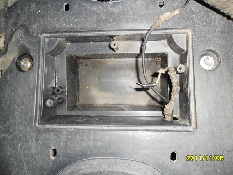

Отколупала.... и новая изолента
провода с АКБ.jpg [ 182.22 KiB | Просмотров: 4069 ]
Максимал
Это у Вас, наверное, цветом, а у нас, в KZ, видать, узелками :-D
