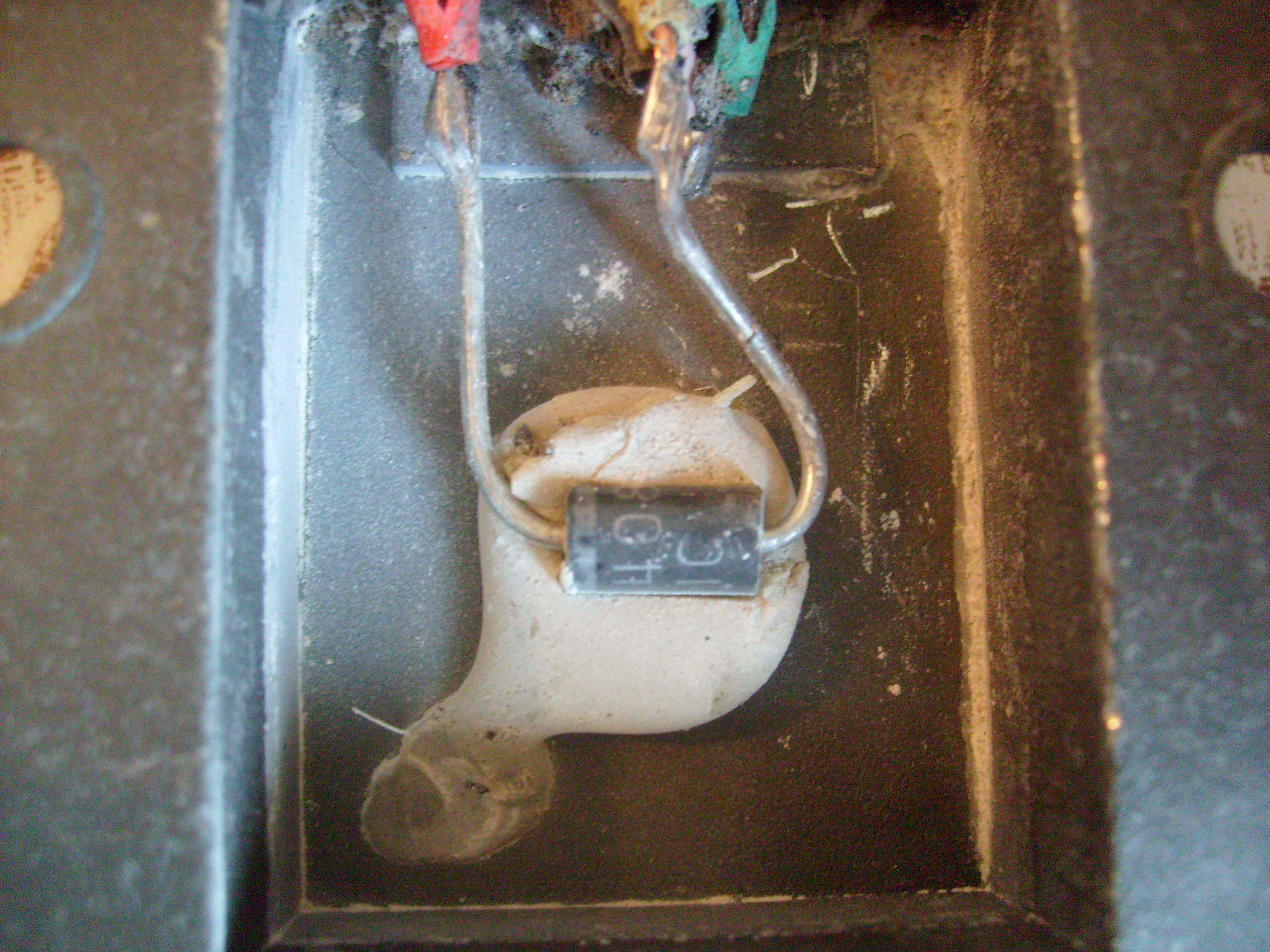

Не стал создавать новую тему, а может и стоило бы, я тут писал как у меня не получилась переделка с таким регулятором viewtopic.php?f=46&t=17979&p=357222#p357222, так вот, валялся он у меня, валялся и решил я его все таки разковырять, да посмотреть почему он мне нервы мотал тогда три дня. Вот что я внутри обнаружил, но все по порядку:
Комментарий к файлу: вид сбоку
S7303337.JPG [ 544.82 KiB | Просмотров: 7208 ]
Комментарий к файлу: Так он выглядет внешне, может кому то пригодиться, чтобы впредь не брали это чушь
S7303336.JPG [ 994.09 KiB | Просмотров: 7208 ]
Нагрел как следует феном и начал ковырять аккуратно отверткой:
S7303338.JPG [ 852.08 KiB | Просмотров: 7205 ]
S7303341.JPG [ 808.21 KiB | Просмотров: 7205 ]
То что я обнаружил внутри, весьма меня повеселило :-D :-D
S7303344.JPG [ 643.06 KiB | Просмотров: 7205 ]

Я продолжил ковырять этот кусок дюралия(по другому я его назвать не могу):
S7303347.JPG [ 796.1 KiB | Просмотров: 8154 ]
S7303348.JPG [ 861.78 KiB | Просмотров: 8154 ]
Дальше веселее, то, что было внутри не поддается никакому описанию:
S7303351.JPG [ 786 KiB | Просмотров: 8154 ]
S7303355.JPG [ 774.03 KiB | Просмотров: 8154 ]
Как видно из фото, не о каком регулировании напряжения здесь речь и не идет, перед нами типичная китайская подделка (о чем я впрочем и предполагал в своем посте выше), которая ничего не регулирует, да и толком ничего не выпрямляет (я не беру в расчет этот один, дибильно припаянный, диод):
S7303354.JPG [ 1011.63 KiB | Просмотров: 8154 ]
Обидно, только, что стоит эта подделка не мало, поэтому подозрений у меня и не было.
Прошу заранне прощения, что написал это все не в тему, но я думаю кому нибудь пригодится...
