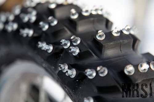

http://www.ebay.com/itm/NEW-1000-PACK-P ... es&vxp=mtr
galactika вот например импортный вариант (а посути кровельные саморезы без шайб) под твою резину они надёжней будут, так как их можно длиньше взять и закручивать снаружи (главное чтобы были короче высоты шашек на покрышке и непроходили насквозь) .... вот текст для запроса в гугле - super trac ice racing ctuds
а как я сделал это скорее вариант для тонких покрышек, без большой шляпки внутри из резины толшиной 9мм саморезы просто повыскакивают... а держат нормально если непытатся летать как летом

А у тебя эти что на картинке винты,?
Во кстати с первого раза не понял , закручивать снаружи, они будут точиться, и благодаря что шашка большая то и держаться будут. Интересно, но это для кдха. Для пилота не пойдет.
Но я сделаю и кдх обязательно так.

galactika даже простые саморезы как у меня роют асфальт, правда неглубоко (хотя если по другому их расставить то наверно можно и глубже копать) делают шесть борозд... вобщем при нажатом переднем тормозе и открутке газа саморезы копают пока покрышка неупрётся в асфальт.
извени английского незнаю поэтому допустил ошибку в одну букву в тексте для гугловского поисковика... вот правильный текст - super trac ice racing studs а вот сайт с которого я взял идею http://www.offroadmotorcycles.ca/journa ... eason.html что саморезы надо закручивать снаружи но для тонкой покрышки это неподошло (хотя там чётко показано что применено на кросовой резине всёравно пробовал на своей)
и ещё вариант (хотя может невезде такое есть) в автомастерских есть оборудование для шиповки резины, у нас установить один шип стоит четыре рубля, незнаю для кого как а для меня это дороговато так как ошиповка двух колёс обошлась-бы чють больше четырёх тысячь...
на картинке в сообщении выше какието импортные шипы (внешне похожи на кровельные саморезы без уплотнительных шайб) в томже сообщении ссылка на интернет магазин там есть описание на английском
