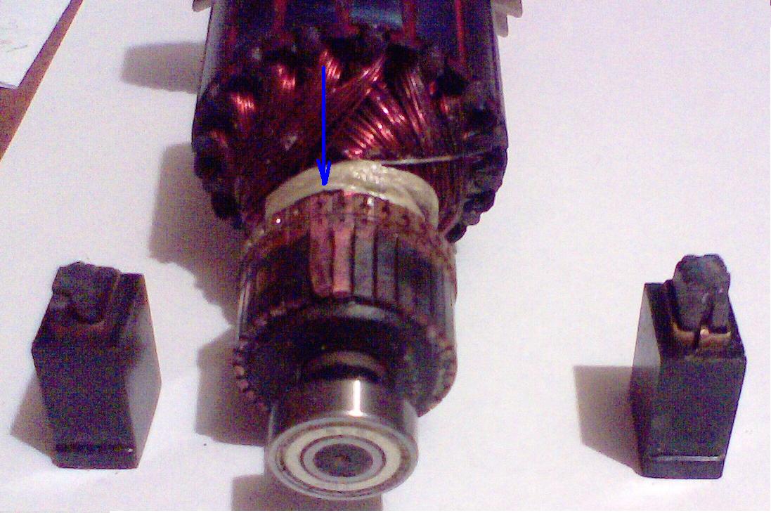

В общем после длительной работы запахло горелой изоляцией. При вскрытии обнаружилось, что горелой изоляции статора и ротора нигде нет, но есть вот это. см фото.
IM.JPG [ 123.79 KiB | Просмотров: 7254 ]
Про замену щеток все понятно, а вот что можно сделать с коллектором????
Там где стрелка, вылетел провод.
Ротор крутиться на 15 000 оборотах, нужно чтоб пластины не оторвало..
ПС и это несовсем стартер :)

Если это произошло из за износа щеток, то паять провод к коллектору. А если грелось из за виткового зажигания, то на перемотку. Стоить будет как новый стартер.

коллектор взгорбился чтоль?

Две ламельки почти скрутились, под ними наверно горело, возможно это произошло от обрыва проводов, их на пластинку 2-а, один отлетел. Прозвонка замыкания и пробоя не показала. Как и чем приклеить пластинки?. Будет ли держать эпоксидка? Хочу просто залить все между пластин и под горелые что то затечет.

Тебе поможет эпоксидка, винтовой хомут, медицинский шприц, зубочистки и аккуратность.

Ну, наверно, не зажигания, а замыкания. Очепятка.
Очень на то похоже, если даже медные контакты на коллекторе закучерявились.
Овчинка выделки не стоит. Стартер для этой модели не дефицит. И стОит не более 1т.

Да, но после такого ремонта ОБЯЗАТЕЛЬНА проточка на токарном станке в центрах.

В общем выравнял ламели, почистил щелки межну ними канцелярским ножом, втер туда эпоксидку зубочисткой, хомут ставить не стал, и так нормально держатся, стоят ровно, прошелся эпоксидкой и по ламелям, чтоб снять лишнее и не вытекло обвернул коллектор скотчем, поставил вертикально и закапал торец, чтоб заполнились все щелки. После высыхания зашкурю, припаяю провода. О результате отпишусь.

Эпоксидку надо было шприцом загонять под ламели.
Но лучше ищи ротор.
