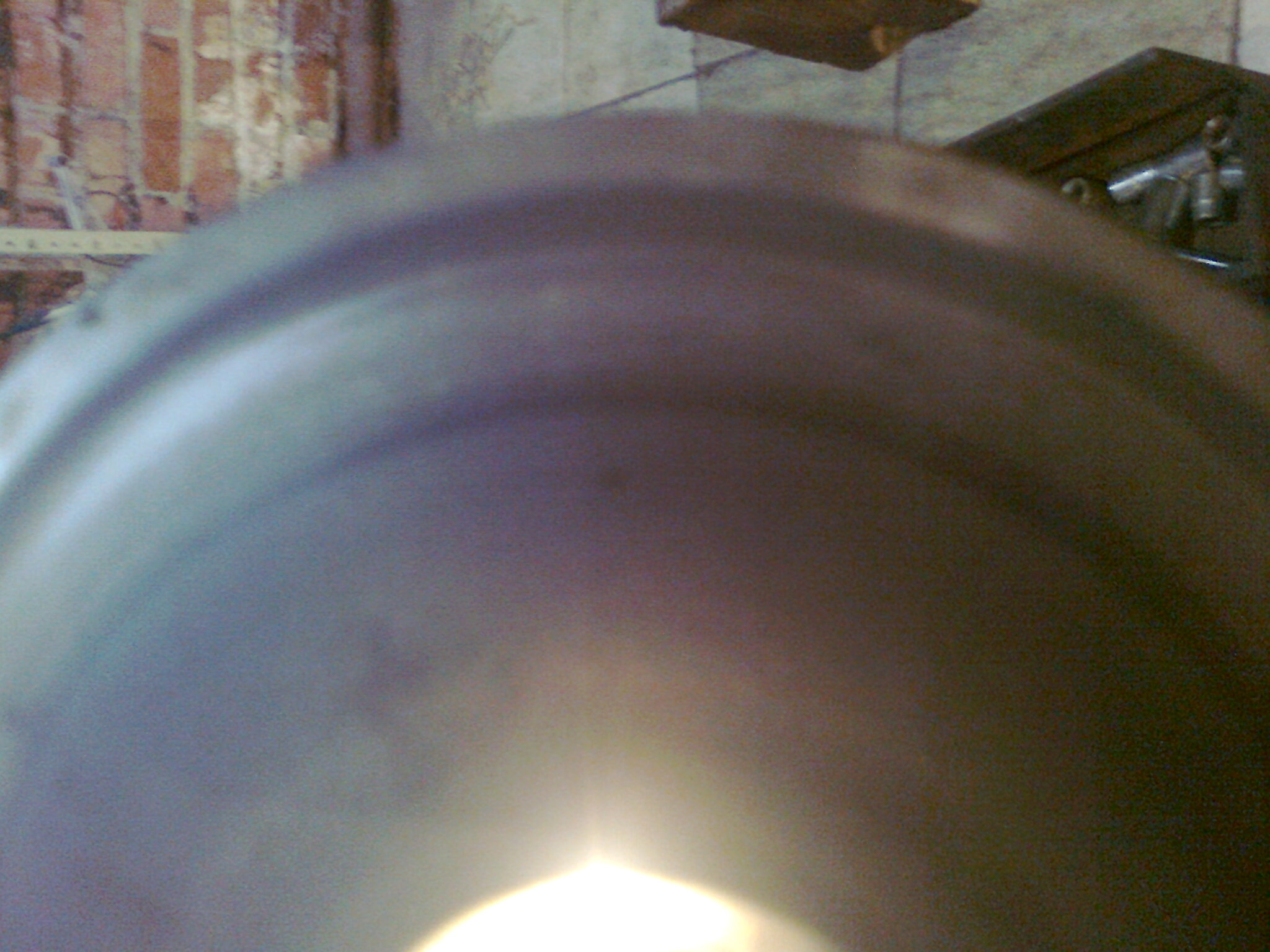

Вчера произвел инспекцию вариатора обнаружил небольшой износ грузов и канавку на внешней щеке.Ремень уже куплен bando такой же как и был.На всякий случай поменяю хотя износ по ширине 1мм и по моему немного вытянулся(не замерял).Подскажите ,до края ремень не доходит 2 см можно ли подточить втулку и на сколько?Фото качество совсем кака но канавку видно.Напомню все за пробег 11000 км

$ova, такая канавка на внешнем радиусе на варике появляется уже после 3-5 тыс пробега на всех без исключения вариаторах и дальше она растёт очень медленно, она не показатель износа. Показателем износа можно считать ступеньки в середине и ближе к центру, большая выработка ближе к центру и в середине ( "дуга" образуется. Если приложить ребром линейку, то очень хорошо видно), люфт вариатора относительно центральной фтулки. А канавка на внешнем радиусе это фигня, такаяж может быть и на 25000 пробега и на 5000. На ходовые свойства практически не влияет.
Кстати бывший мой Аут на 18000 имел всё ещё родной вариатор и если мне не изменяет память, нынешний его хозяин ничего менять и не собирается. Хотя уже пора скорее всего. А чтоб ролики и их направляющие не изнашивались, купите ролики от СИМа VS150 и правильно их установите. После этого о них можно забыть очень надолго.

ремень мицубоши не доходит до края варика 2мм.
Я менял щеки варика и ремень разом, на 7500 км. Мопед после этого было не узнать. Стал переть как новый, и даже лучше. Причем все остальное менять не пришлось (втулка там вечная, грузы были приемлимые, задняя стенка варика стальная-нестираемая, слайдерам тоже все ни почем).

ремень бандо у меня и не доходит до края больше 2 мм ,поэтому я и спрашивал может быть сточить втулку и на сколько.Точную цифру могу сказать завтра,скутер на даче.

Я не сторонник таких методов. Гораздо надежнее и эффективнее поменять щеки варика. В Москве это рублей 500 +-.

Есть еще вариант через "аммоторс". Две щеки будут ~1000, зато ремень всего 1100 р. (мицубоши). Они работают с мск магазинами, так что можно на доставке с экономить.
