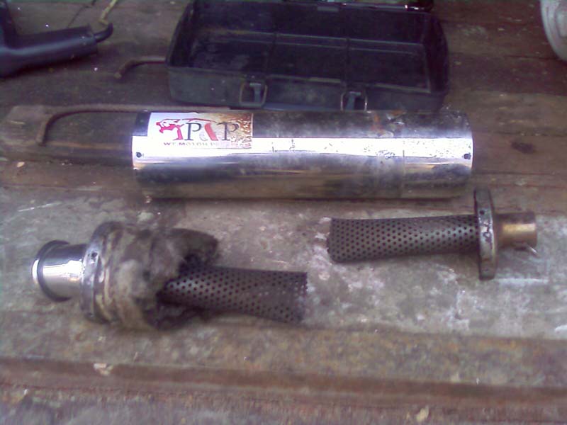

Люди, помогите пожалуйста. У меня есть несколько вопросов
у меня 110сс
1. Какова должна быть длинна перф. трубы?
2. Какой диаметр перф. трубы должен быть на входе, а какой на выходе?
3. Чем лучше обвернуть перфорированную трубу, где этот материал взять и какую толщину наматывать
4. Что лучше использовать, перфорированную трубу или вот такую сетку? Тык
Чем они отличаются?
5. Чем забивать оставшееся место в глушителе? Каким материалом?

3. попробуй обернуть трубу минеральной ватой, но это ИМХО так как я не занимался изготовлением прямотоков.

Сетка быстро сгорит и рассыпется.
Лучше труба.
Оборачивать стеклотканью в пару слоёв, иначе вату всю выбьет выхлопными газами.
1.jpg [ 47.38 KiB | Просмотров: 6264 ]

Можно ли где то купить эту трубу? В автомобильном или строительном? Или же делать самому? Если самому то из какого материала она должна быть, каков её диаметр и диаметр отверстий в ней?
 Заголовок сообщения: Re: Прямоток!
СообщениеДобавлено: 11 Dec 2011, 17:49
Xotab
Если бы продавалась, я бы выше выложенный хлам обратно собрал.

Ну а вытащить от куда-нибудь можно? У меня на старом мопеде в глушителе(тот что с алюминиевым бочонком) по всей длине внутри была эта трубка, я её вытащил, обрезал и сварил в трубу, а с этим глушителем пролетел, таковой там не оказалось, вообще. Тогда придется трубу обычную сверлить, долго все это будет, вот боюсь как бы на качестве звука не сказалось это.

Как быстро прогарает сетка? Может её на слоя три сделать? Для надежности :) А то с перф. трубой замута будет наверное...

у меня стояла сетка весь сезон от ездил горя не знал, прямоток самопал, примерно в середине темы есть про мой прямоток.

Я тоже недавно прямоток сделал. Внутрь вставил металлическую сетку с очень мелкой ячейкой, обернул в три слоя. Между стенками глушителя и этой самой сеткой-трубой набил минеральной ватой плотно.

Как со звуком на 2тактниках? И во сколько слоев обматывать стеклотканью?

По моему опыту, установка прямотока на двухтактных двигателях повлечёт за собой перерасход горючего, нестабильный (завышенный) ХХ... Мощи, конечно, прибавит...
