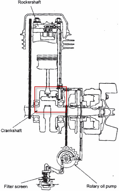

GRO
да,манул качал,но там единственная схемы по смазке это работа маслонасоса и смазка распредвала
и кстати щас вспомнился давшишний вопрос,нужно ли при увеличении кубатуры систему вентиляции картера ставить дополнительно?в продаже видел вворачивается вместо щупа конторля масла
это фейк или нужная вещь?
а про давление почитал пишут что там и 0.5 атм то толком нет,так что решено забросить идею датчика
Форум-лучший друг человека!
 Заголовок сообщения: Re: Установка масляного охлаждения на воздушные 125/150
СообщениеДобавлено: 25 Dec 2011, 19:51
ozu_RAMX
Там полная схема системы смазки.

на схеме в мануле плохо видно,но помоему насос качае ттолько в канал смазки коромысел
Не-а. Канал в картере раздваивается. Меньшая часть масла идёт по шпильке цилиндра в головку, большая к коленвалу. Там она смазывает правый подшипник, захватывается шайбой, центробежная сила продавливает масло по каналу к НГШ, оттуда разбрызгивается на поршень.
ozu_RAMX писал(а):
но тогда как масло по радиатору циркулировать будет?
Так и будет. Давление маленькое потому, что сопротивления потоку почти нет, масло не вдавливается в щели вкладышей, а спокойно выливается на подшипники. Когда масло холодное, оно вязкое, оказывает сопротивление перекачиванию и давление поднимается. По радиатору оно будет циркулировать прекрасно, маслонасос легко может справиться с чуть большей нагрузкой.

ozu_RAMX
Уж не знаю, как Вы смотрите?
27.12.jpg [ 46.95 KiB | Просмотров: 9863 ]
27.121.jpg [ 17.04 KiB | Просмотров: 9863 ]
