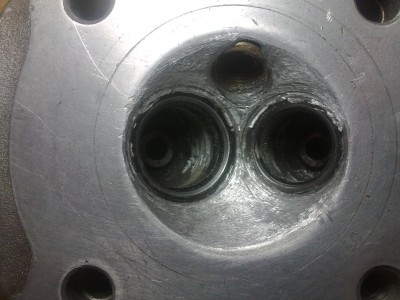

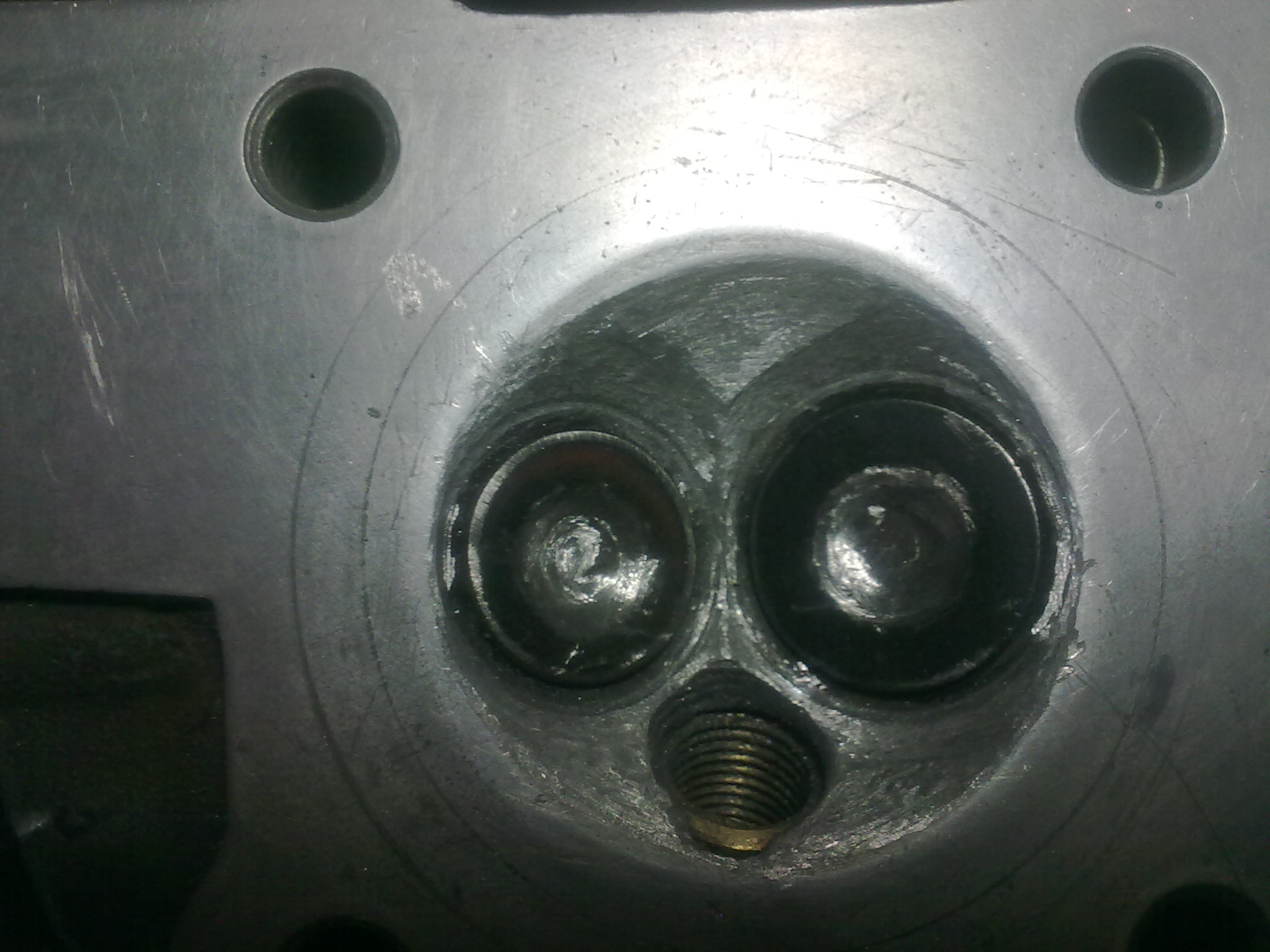

Ув. Гуру, Прошу вашей помощи. Тему про запил читал. Хочу узнать ваше мнение. Все ли я так сделал, может где-то что-то изменить. Ткните пальцем. Пилил 1 раз, и бор машинку тоже 1 раз держу.
14012012098.jpg [ 332.16 KiB | Просмотров: 8081 ]

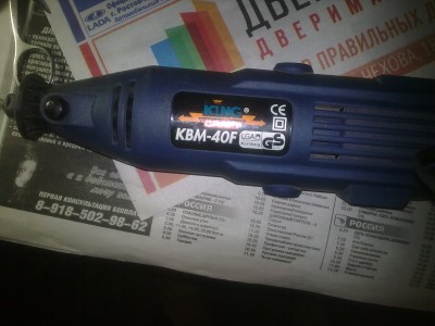

вот чем пилю 30000 об.
14012012102.jpg [ 371.5 KiB | Просмотров: 8081 ]

Повреждена головка сильно, но запила я не увидел.

я ни разу не гуру, но судя по нагару вокруг тарелок "пилили" без снятия клапанов? нужна фотка каналов со снятыми клапанами. основные моменты как раз там. обычно само седло клапана на миллиметр сужает канал, буртик там. плюс острая грань седла которая уже в камеру смотрит, там тоже можно слегка скруглить (не заходя на притертую часть седла конечно).
но то что видно на этой фотке -
первое - буртики вокруг клапанов не убраны в ноль (почти по всей окружности) - надо убирать и скруглять дальше.
второе - задрочены "острые" грани, там где не надо. сверху, где "вытеснитель", между клапанами, ну и внешний край камеры тоже.
Я вобще щас не уверен в полезности сей процедуры. неоднозначно оно. есть впечатление, что на низах и середине приход есть, а на верхах хуже от запила. может на каких то совсем косячных бошках имело смысл, а на нормальных - да с учетом как народ иногда пилит - лучше б не лазили. я 3 головки запилил 72сс и 2 на 170сс. хуже не стало точно, но и прихода тоже как то особо не заметил. больше не буду=)

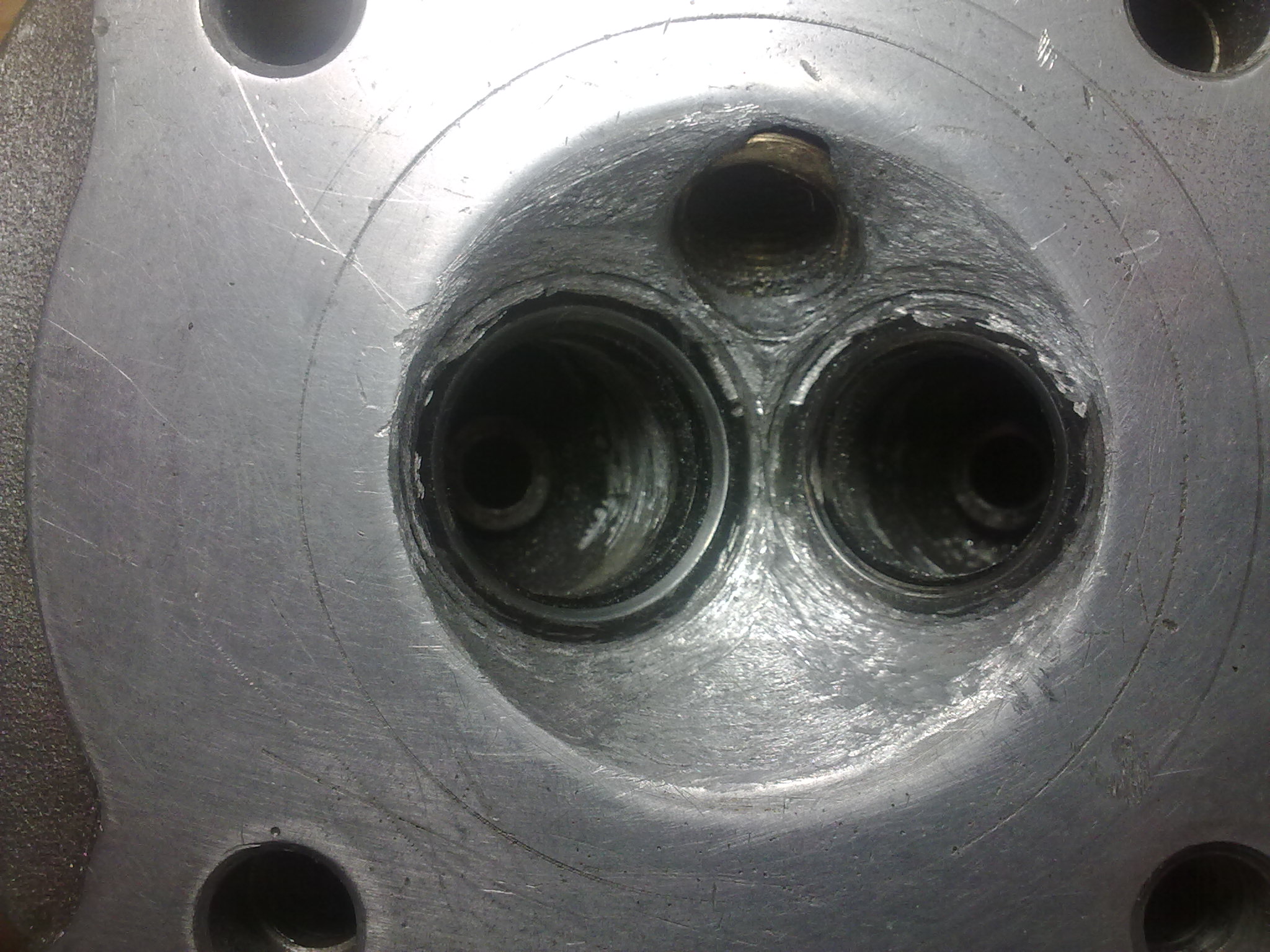

Пилил без клапанов, седла не задел не дурак. А уж про кривизну рук и тд. извените, написал что в 1 раз держал бор машинку. пилю алмазными бурами.
15012012104.jpg [ 515.64 KiB | Просмотров: 8050 ]

Не алмазными, а корундовыми.
От этого и такое "качество" поверхности.
А на шарошке, продаваны могли написать и платиновая.

Сделано очень грубо, ступеньки убраны не до конца (насколько можно видеть), в каналах вообще почти ничего не сделано. В общем правильно, надо пилить дальше и аккуратнее.

а в свечном отверстии что такое золотистого цвета?ввёртыш чтоль?

ozu_RAMX
Да. Он токарю отдавал на восстановление.
Эта головка ему на халяву досталась, вот и тренируется.
Ничего, научится ещё, было бы желание.

Уже убрал ступеньки, чуть позже выложу фото, и поубирал "Грубость" Не совсем но большую часть.
Каналы только трогал со стороны карба и глушака, ибо пока не успел со стороны клапанов.
Да то футорка, резьба на свече была сорвана. отдвал токорю сделали футорку.

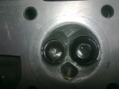

СообщениеДобавлено: 16 Jan 2012, 11:46
Сообщений: 589
Скутер: GX Flash
Стаж: с 13лет
вот фото
