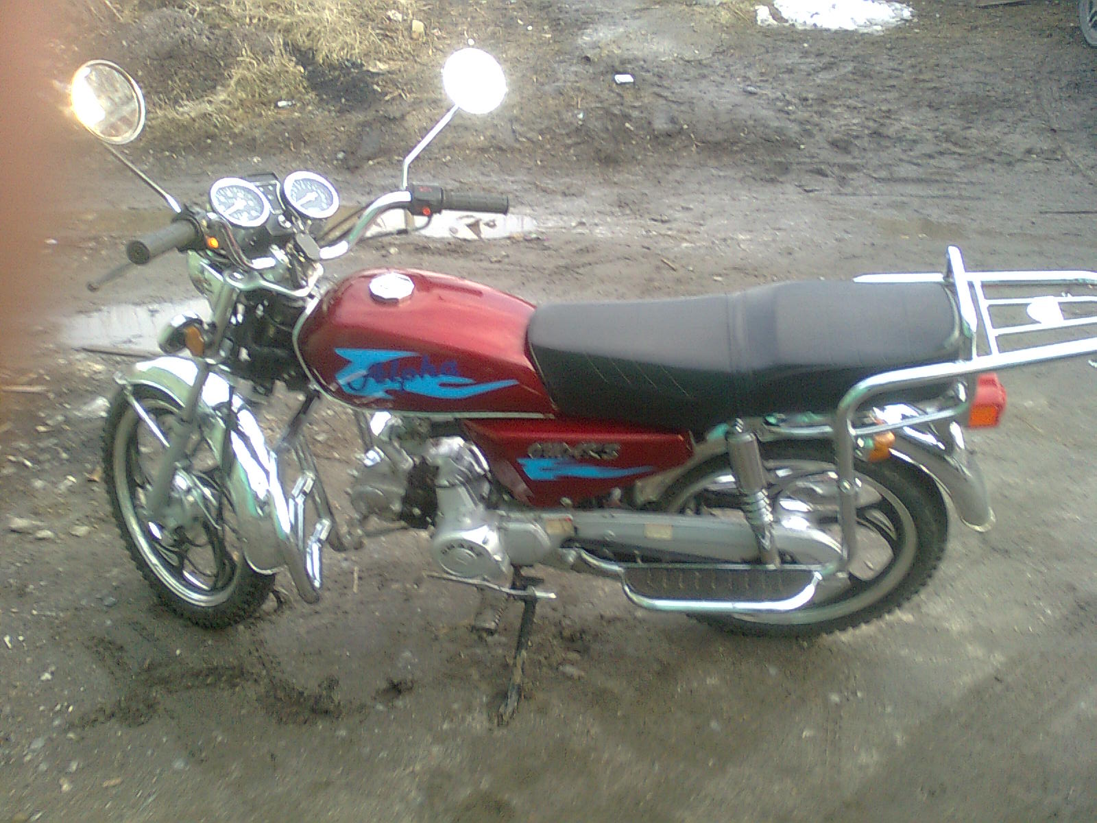

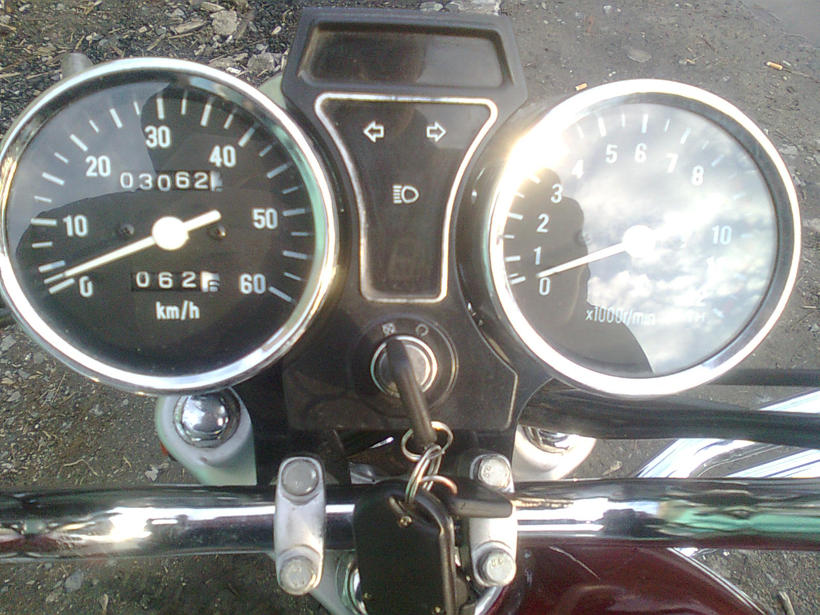

вот мой 110 кубиков по документам вообше написано мотоцикл
