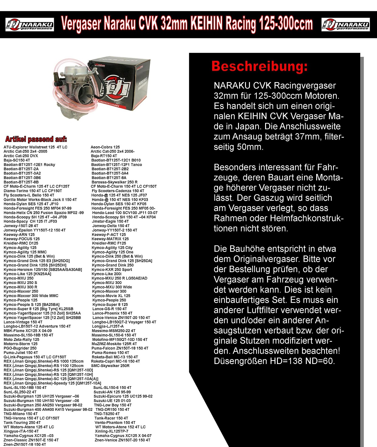

Этого мало, настрой пока регулируешь карб на 0,10мм и 0,15мм
Лучше сделай нам фото коллектора, карбюратора, корпуса фильтра.
Какой карб стоит 24мм
или 32мм
bf0TZSs2ka.jpg [ 631.31 KiB | Просмотров: 973 ]

непонял ты это о чем (Этого мало, настрой пока регулируешь карб на 0,10мм и 0,15мм) или это про клапана но тогда это немного ли?
У меня механический карб сфоткаю скину но помоему 40 мм фильтр прямоток это фотка старая
