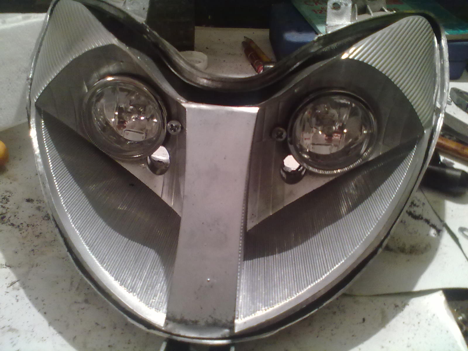

Ужас! У меня в городе нет линз!!! Два дня ходил по всем магазинам, рынкам и б\у-торговцам... Нету.
Пришлось идти на крайние меры. Взял две противотуманки эксперимента ради, и поставил на место штатных ламп... вопреки моим ожиданиям, получилось даже очень ничего...

29032012078.jpg [ 129.3 KiB | Просмотров: 2586 ]

Ну выглядит вроде ничего, надо бы посмотреть как оно светит ;) Хочу сразу сказать, что они всеж линзы не заменят. Кроме того могу с уверенностью сказать, что будут сильно греться. Когда-то вешал две противотуманки в отдельных корпусах, грелись сильно.

макс, ближним и дальним пришлось пожертвовать, но, отнюдь, настроил на что-то среднее между ними. Буквально только что испытал на деле(по темной трассе) свет отличный, лучше стока раза в два. Линзы, конечно не заменит, но за неимением оных, получилось сверх моих ожиданий. Правда пришлось ещё докупить лампы с цоколем h-3 белого цвета, и замутил "ангельские глазки" с помощью гибкой диодной ленты, и клея "момент":) в любом случае, меня устраивает. Сейчас сижу с телефона, но как только доберусь до компа, выложу фото.

молодец! Ну всеж меня интересует насколько они греются так как фару может поплавить. Встречных не слепит? Ждем фоток!

Напомни по сколько ват лампы? Обычно по 55 ставят, надо чтоб еще генератор справлялся.

Pentagon, лампы по 55, и их две, зато у меня все остальные лампы диодные, может поэтому и справляется пока генератор. А насчет нагрева - он не большой(но безопасности и долговечности ради стараюсь ездить на подсветке, "глазках", так сказать :-D )
