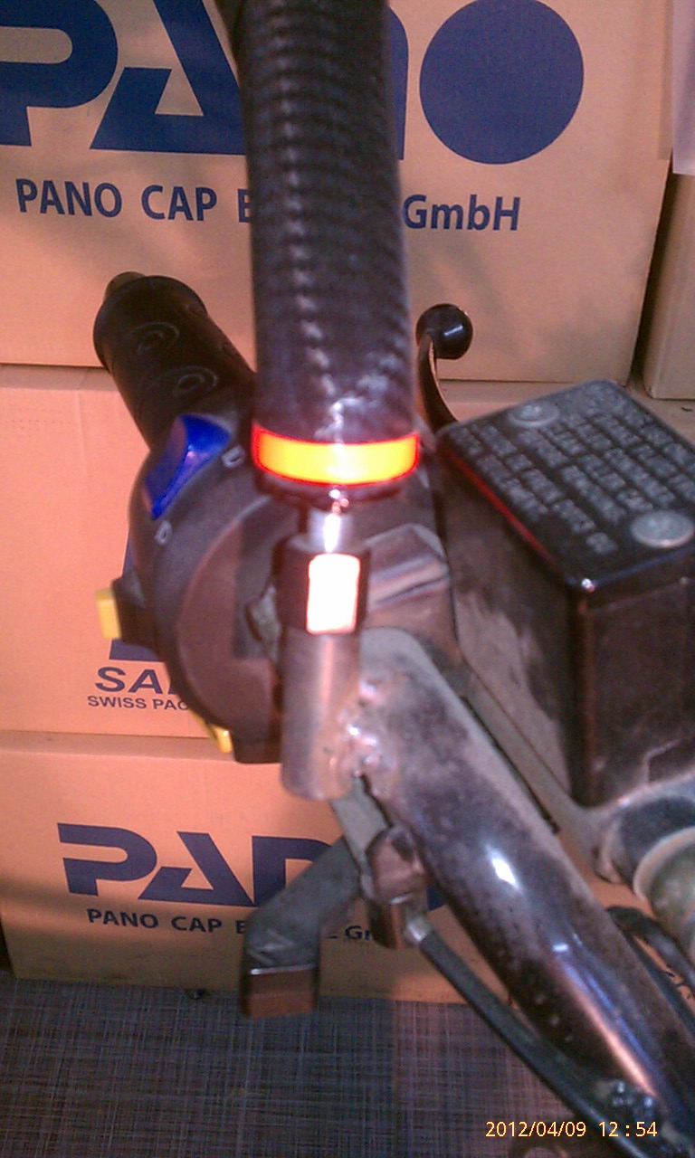

Комментарий к файлу: Решил вопрос с зеркалами вот таким вот способом. пара зеркал стала в 20$
