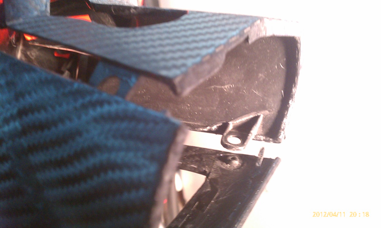

Сегодня в очередной раз ездил по пробкам и сворачивал зеркала, купил другие но не могу пока поставить на руль, не могу снять пластик руля. КАК ЕГО СНЯТЬ??? Все написали общепринятое, поддеть ножичком...и остаться без пластика?

Специально для Toriosa!!
Комментарий к файлу: Крепление прикуривателя, крепится вот такой гайкой!
IMAG0030.jpg [ 191.39 KiB | Просмотров: 4335 ]
Комментарий к файлу: Крепление пластика руля, очень жестковатые защипы! Верх и середина защипы внизу крепление под саморез!
IMAG0028.jpg [ 167.01 KiB | Просмотров: 4335 ]
