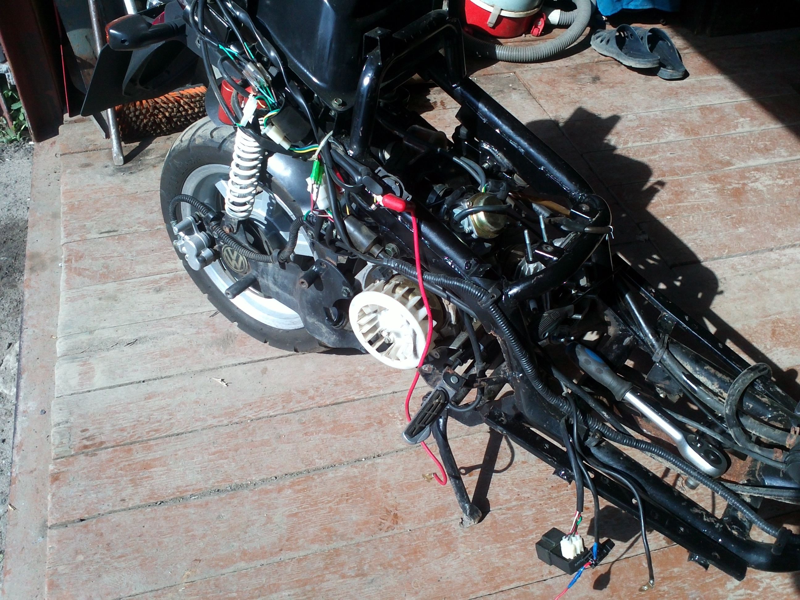

Вот фотки))))
То фото с нета брал,точнее с этого форума)
ЭЭЭа какие зазоры нужны?я пытался 0,05 и 0,1 выставлять,хотя все равно не получается...метку выстаыляю на букву Т,поршень в ВМТ,проверял,головку снимал,звездочку ставлю как положено,большой дыркой вверх и маленькими паралельно головке бока,прикручиваю каленвал или распред вал(ну или как он там),пытаюсь отрегулировать зазоз между кулачком и клапаном-невозможно,на одном слишком большое расстояние,сантиметр свободного хода получается...
пробывал все заново раз пять,неполучается....

 Заголовок сообщения: Re: Irbis Centrino 125cc
СообщениеДобавлено: 07 Май 2012, 00:14
Да он походу загнут.
СообщениеДобавлено: 07 Май 2012, 10:39
Arah257
И что?
Клапан загнуть можно за один оборот распредвала.
Если не загнут, значит проверяй длину стебля клапана.
Возможно поставили брак.
