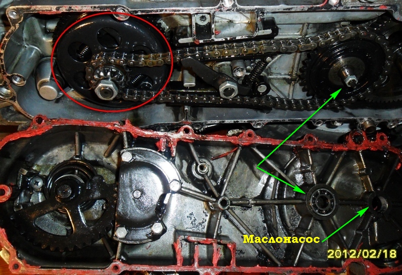

Парни, это уже не смешно. Но у нас со скутерёнышем опять проблемы. Я уже не надеюсь, что я буду ездить, честно говоря, я как собрала 27-го не ездила ни разу потому что появился этот звук – треск - когда просто крутишь заднее колесо.
Звук скину отдельным постом, минутку.

Ну кусок пластика (в моём случае) это была вообще крутотень, а вот картонка или газета сложенная несколько раз это да... и прищепка бельевая, деревянная... на переднее колесо дедушкиной украины... ух...
По звуку действительно очень похоже подкрылок трёт о протектор (как и сказал Домовой), ну а если не оно то цепь, больше там нечему такое трещание воспроизводить.

Крышку сняла. Успокоители держаться на честном слове. Треск в районе красного круга. Намного тише, конечно. Причём, если слушать со стороны цепи звук тихий, а со стороны колеса громче, акустика такая что ли, вообще белиберда непонятная. Да и цепь как-то висит, может растянулась, но цепников -то в природе нет, цепь новую не найти, я думаю.
Попробую крышку надеть и ещё колесо покрутить. Дырка от маслонасоса, верно. Спасибо за фото и ссылки.
