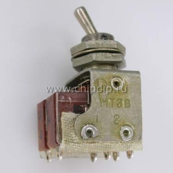

поставь такой
DOC000132394.jpg [ 38.78 KiB | Просмотров: 4279 ]

Такой сгорит. Хотя бы 5и амперный с 2я группами контактов, ставили в старые телевизоры.

я пример привёл, для глушилки его хватит, а на бортсеть можно реле поставить
