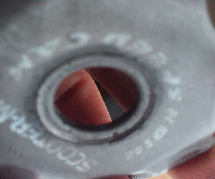

Добрый вечер дорогие форумчане. Вообщем откатался я с приваренной шайбой более 1000км, вот наступили холода, решил заглянуть в нутрь, и гайка опять оказалась ослабленна, Но тут я понял из-за чего. Каким то образом, на пластине вариатора, та что со слайдерами, и на внешней щеке, та что с зубьями, образовались углубления, повидимому от втулки вариатора. Она значит прокручивается, хотя не должна, и стирает метал из-за чего образуется зазор, и гайка ослабевает. Вот только почему? Есть старый вариатор, на нем такого почти нет, а на нем накатано намного больше. Это металл такой не качественный попался? Втулка стоковая. Такая ямка присутствует и со стороны колена.

Затягивай хорошо гайку и всё будет норм!У меня было так только шлицы прекосило а не сорвало ели снял звёздочку.Поставил всё на место а на коленвал первым делом одел колечки расточенные от авто свечей зажигания потом вариатор и ремень и всё остальное.получаеться ремень опустился ниже за счёт расширения вариатора и звёздочка отодвинулась от того места где сорванные шлицы.Всё затянул и ездию без проблем и тебе так советую :002
