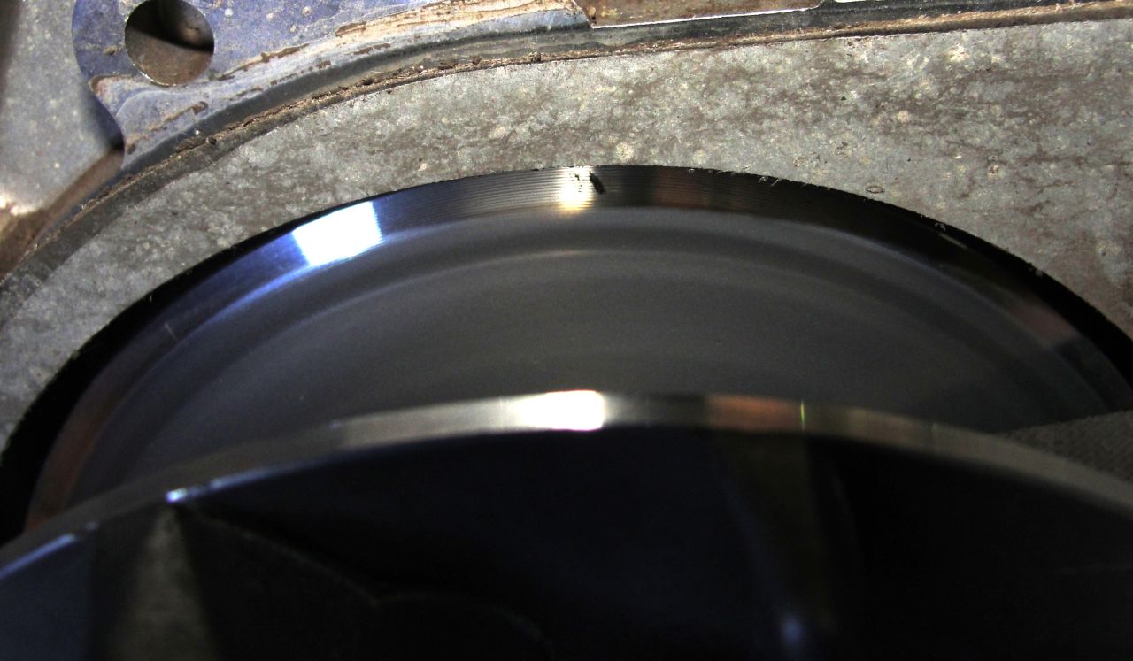

Терло ремень об крышку вариатора - больше всего над торком
Еще видны затиры на отливах под болты крышки - внизу фотографии слева видно один
Как ремень мог вылететь на такой радиус, не пойму - на торке миллиметра четыре еще не тронутого места.
Это возможно или патология?
Возможно.
Сдвинь вплотную обе щеки переднего вариатора и вложи ремень.
На одном из скутеров, побывавшем у меня в ремонте, была примерно такая же картина. Пришлось вариатор стачивать примерно на полтора миллиметра. Только после этого ремень стал выходить на полный радиус. А у собственной сузуке запиливал края вариатора, иначе грузики упирались в край вариатора и тоже не выталкивали ремень до конца. Это хорошо видно на заведённом двигателе со снятой крышкой вариатора.
