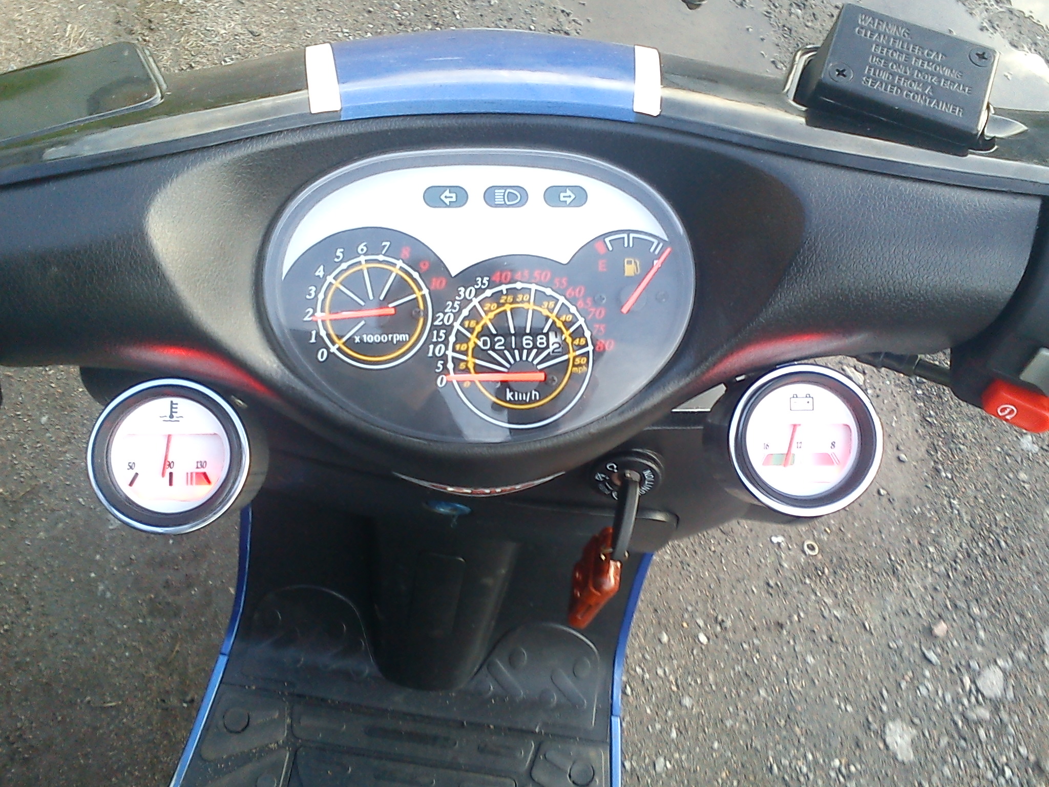

Мой вариант установки приборов. Для симетрии установил ещё и вольтметр .

Хороший вариант, правда не ясно, с места водительского, читается хорошо ли?

Читается на 5+ и ногам не мешается .Друг сначала высказал критику : " Мол ногам мешается " . Проехавшись пару кругов оценил читаемость показаний , убедился в удобстве инсталляции и извинился *JOKINGLY*
