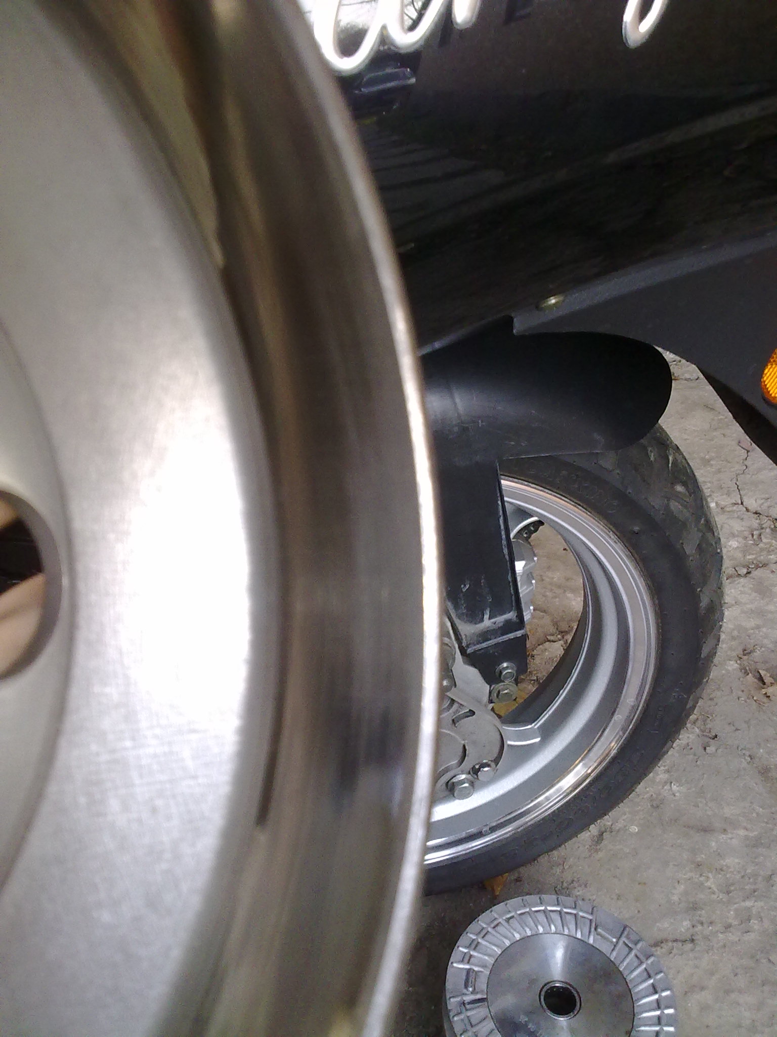

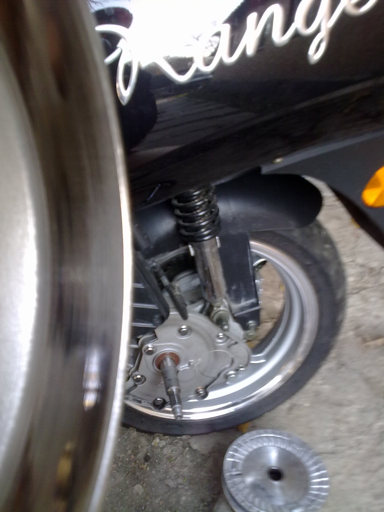

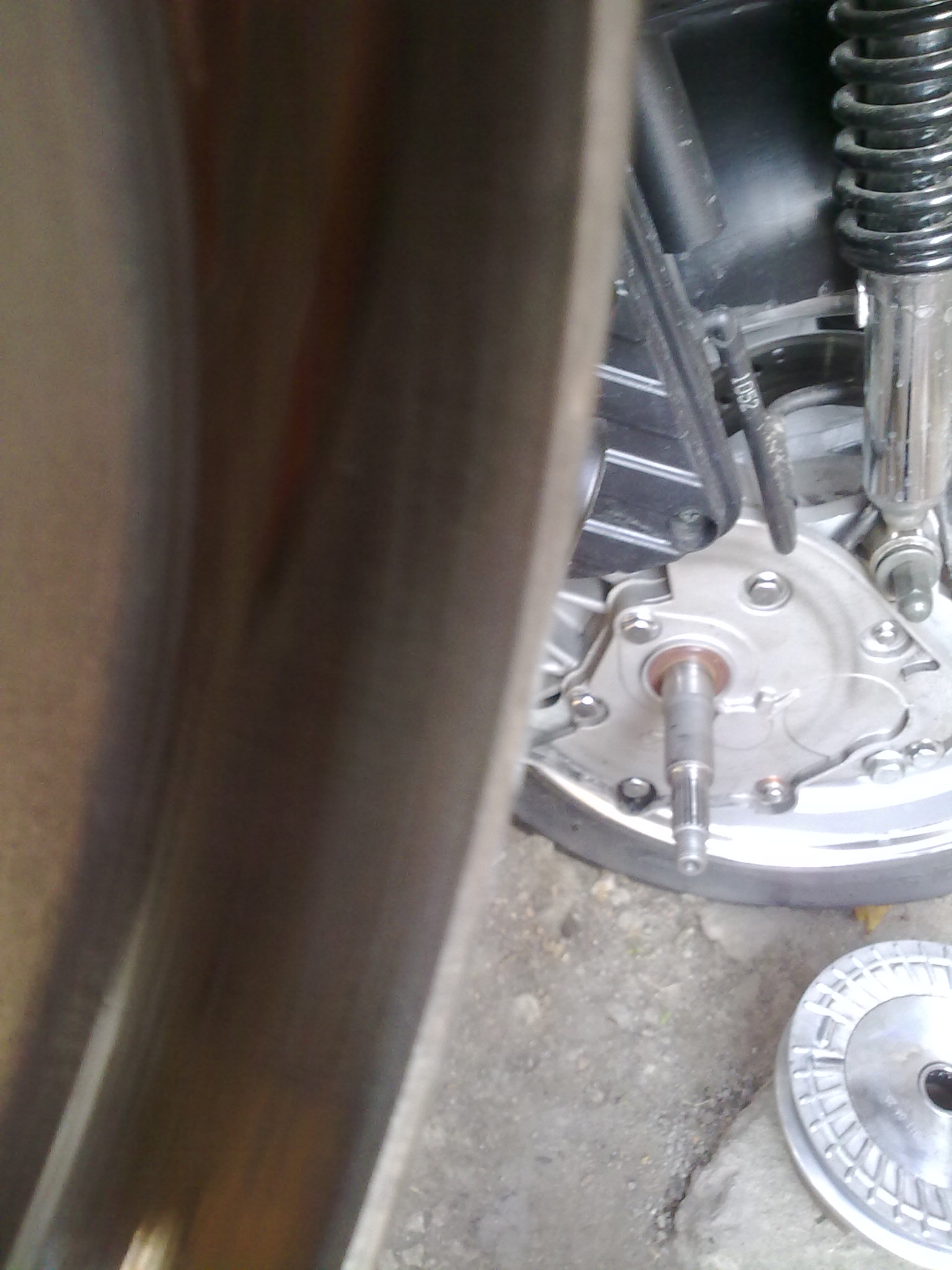

наконец то дошли руки до скутера... взял я у товарища гайковерт Makita и без труда открутил колокол. как я и подозревал колодки неравномерно прилегали к колоколу это видно по зеркалу на металле. в понедельник отдам токарю ну и надеюсь что еще покатаюсь ибо погодка просто шикарна.

Dreamcatcher13
Картина на 100% идентична тому, что было у меня.
Проточка поможет, но по-хорошему надо бы поменять колокол. Он тут кривой.
Но не на такой же, а от другого производителя.
У джонвея видимо проблемы с технологией.

посмотрим что даст проточка и как он поведет себя при следующих нагревах, конечно хотелось бы решить вопрос малой кровью. а так да, в идеале его надо менять и наверно на CfMoto-вский

Сообщений: 1629
проточка поможет но на короткое время, по хорошему надо сначала отпустить рабочую часть а потом растачивать, у меня после расточки неделю было хорошо, а потом после преодоления пробки ~20минут, стало хуже чем перед расточкой... дёрганье при трогании стало ещё сильнее, колокол стал овальным, разница между сторонами стала где-то 0,12мм по диаметру, сначала была около 0,4мм.
