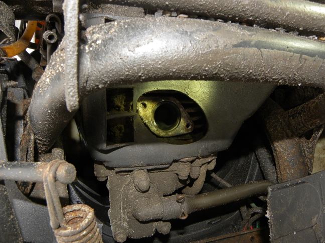

Ну всё, приехали. :( :(
Положил скут на бок, снял глушитель...

Сохранившаяся шпилька выглядит так:
ужос_20130111_005.JPG [ 49.05 KiB | Просмотров: 13664 ]

Полностью фото:
ужос_20130111_002.JPG [ 86.55 KiB | Просмотров: 13658 ]
Вообще, хорошо бы его разобрать да вымыть, а то там уже картошку сажать можно... ну видимо пока для
меня сезон закончен, в -10° скутера не чинют.

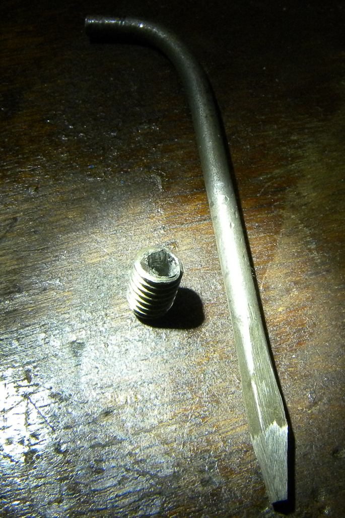

*YAHOO* стал высверливать, а ентот облмок провернулся. Значит он не врос туда!
Просверлил его, потом из обломка 4-х гранного надфиля сделал... инструмент без названия,
вставил, пристукнул, и всё, вывернул.
Повезло.
Окончание сезона откладывается. :)

Да я как представил - туда же точно по оси шпильки не подлезть, высверливать под углом... значит
снимать унитаз, боковой пластик, потом впускной патрубок, крышку головы, распредвал, саму голову...
это ж удавиться и не жить. :'( :'( :'( И всё из-за одной шпильки. Уже прикидывал как этого фантома на дачу отправить, а оттуда кимку взять...
Но эту шпильку реально оторвало, в процессе езды, в голове она не закисла.
По впечатлениям от высверливания, ее класс прочности не ниже 8.8, (ну опыт есть), поставил сделанные из советских болтов 5.8, (8.8 не нашлись, да думаю достаточно) по крайней мере советские болты не обрывает как кетайские.
На этом скутере это уже второй случай обрыва кетайского крепежа, и не при заворачивании или отворачивании, а просто так. Усталостная прочность никакая, у советских болтов такого ни разу не наблюдал.
