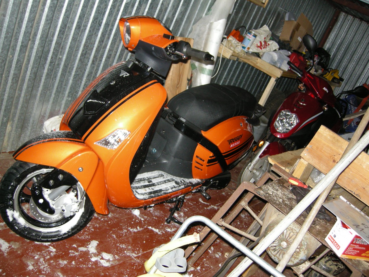

DSCN5168.jpg [ 420.13 KiB | Просмотров: 13022 ]
Ну вот и мне привезли мотороллер. Погода явно была против, то техника сильнее :-D .
Проверил комплектацию, работу приборов и тормозов. Вроде все работает, немного потребуется протяжка саморезов пластика. Завернуты до конца, но без усилия, где-то на пол оборота можно поджать В комплекте выдали карту предпродажной подготовки - согласно ее все что необходимо протянуто, проверить не было возможности, это еще впереди. Аккумулятор выдали отдельно - просил не заливать электролит. Проверяли в магазе запуск с пускача. Аккумулятор обнаружил в упаковке под седлом - оказался залитый необслуживаемый. Теперь придется с ним разбираться - убился от или нет по дороге до России и на наших складах. Судя по ПТС мотик почти год хранился на складе. Завести не смогли - чайники еще :-D . Не убрали боковую подножку при заводке :-D .
Остальное все работает нормально. По ходу возник вопрос: что за обозначение на приборной панели слева внизу от спидометра - похож на телефонную трубку, в инструкции про него ничего не сказано. Под сидением нашел какую-то пластиковую скобу, явно заглушка от чего-то, от чего так и не выяснил - положил на место.
