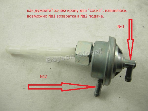

Ребят не ссорьтесь! Истина важнее! Я наверное всех с этой возвраткой достал! Дело в том что бак металлический, на моем скутере. Я к сварному отвозил, тот говорит железо "фольга" возможно просто гореть будет. И не взялся. К другим пока не возил, надеюсь проблему краном решить. С вашего позволения еще раз картинку с редакцией выложу.

Обыкновенный вакуумный кран. На ,,сосок,, №1 идет разрежение от карбюратора (при запуске и работе двигателя), под воздействием этого, открывается клапан, и по ,,соску,, №2 топливо из бака начинает поступать в карбюратор. При заглушенном двигателе, вакуума нет, и топливо в карб. не поступает. Вот примерно так....

И?
Я лично не думаю, я знаю, что №2 выход топлива, №1 подключение вакуумного шланга от впускного патрубка.
Это всё таки кран с вакуумным управлением.

barga98
И?
Понял! Спасибо! Извините за тупость. :(
