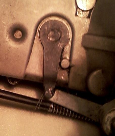

aser писал(а):
на Юлиной фотографии я эту загогулину не вижу.
И я не вижу.
Юляааа! Её там нет или просто не видно? Без нее шестеренка не выдвинется..

Есть эта штучка!
Вот я писала про неё вчера
Yulia писал(а):
пошла ещё раз всё покрутила, подвигала, рассмотрела, когда двигаешь кик, вместе с шестерёнкой, которая под маленькой крышкой, двигается оказывается такая петля из проволоки, вот она и цепляет наверное этот рычаг.

Надо разобрать этот кик в крышке и глянуть чё там к чему-скорее всего сборка не правильная там:со снятой крышкой работает(а куда он денется,если фрикцион исправен и на месте),а уже в сборе фазы шестерен могут не совпадать и не успевает механизм отрабатывать.

По фотке, положение этого язычка правильное.
за колесом 2.jpg [ 30.59 KiB | Просмотров: 4311 ]
В недрах темы, обнаружился пост от STIG-а, говорит что на его цепнике этот механизм работал не от подножки, а от троса тормоза.
Надо вот что.
Поставить скутер повыше, колесами на чурбаки, либо поставить его над ямкой.
Выпустить, а потом убрать обратно центральную подножку (и можно несколько раз так),и посмотреть:
1) как стоит этот язычок в зависимости от положения подножки,
2) и вообще, меняется ли положение этого язычка.
Это надо ещё и для того, чтобы подтвердить или опровергнуть то что я писал ранее: длинный конец рычага максимально вниз, пружина на другом его конце сжата - блокировка задействована; длинный конец рычага максимально вверх, пружина на другом его конце растянута - блокировки нет.
А вдруг наоборот? ;-)
И ещё сразу проверь, не ослабла ли посадка этого язычка на его ось. Он не должен на ней шатацца, а поворачиваться должен тока вместе с ней как одно целое.

wow21 писал(а):
проверить не проворачивается ли можно подергав блокиратор в движке,
Ты не понял. Задача не только проверить, проворачивается или нет, а надо ещё выяснить, как меняется (и меняется ли вообще) положение этого язычка, в зависимости от того, выпущена подножка или убрана.
Приподнять скут надо настолько, чтобы подножку можно было выпустить и убрать, а скут при этом стоял бы на колесах... если заднее колесо снято, то туда чурбак подложить.
То что он от подножки это стопудова, у меня так же
Ты уверен, что твой скут такой же как у Юли?
Проверять надо всё, раз есть конструкции где он не от подножки.

Речь о фотках с другой стороны, не блокирующего рычага, а язычка, который тяга двигает.

Юля, сними рычаг блокировки в картере, вместо него временно поставь шайбу, эквивалентную по толщине рычагу.
Если поможет, дело в этом механизме.
Если не поможет, дело не в нём.

GRO
А ведь садится-то она там на прямоугольник....
А угол поворота ее оси и так очень небольшой...
А нужна ли она вообще, так и не решили... может ее маленькой болгаркой проще выпилить?
В каком положении ставить ее обратно, если понадобится?

Рассматриваем только правильную установку. Положений может быть бесконечное множество, см. видео выше.
Вот если бы ты дал гарантию, что она садится вообще без зазора...

Да видно же что тяга идет к подставке,не мучайте зря Юлю,а движки у нас с ней одинаковые до винтика,сам весь двиг перебирал,я эту тягу просто прикрутил к оси подставки,чтобы всегда было в положении открыто
Тут я маленько не поняла....То есть - это то, что можно сделать вместо того, чтобы снять рычаг?
