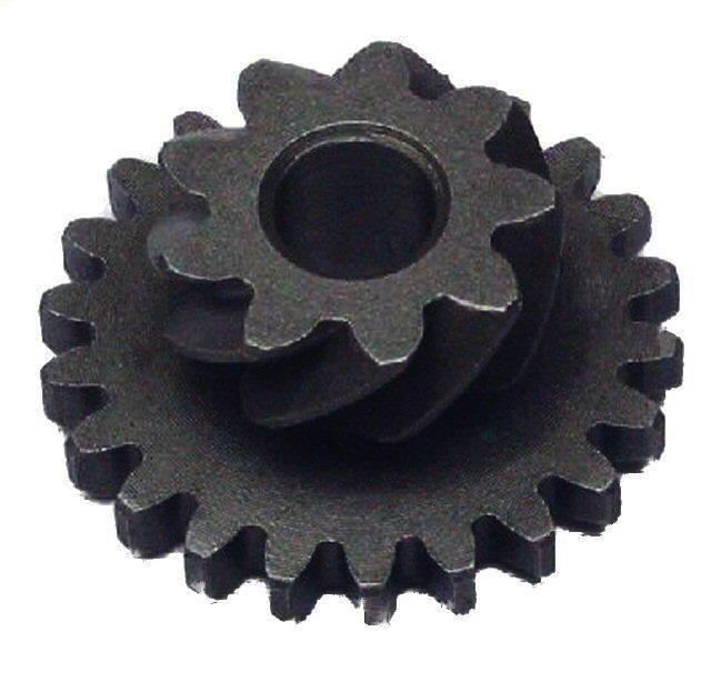

Yulia писал(а):
Нашла! *YAHOO*
Эта шестерёнка, когда кик опускаешь вниз, припечатывается к крышке, потому что полумесяц проезжает по такой красивой детали - и толкает её вверх. А когда кик отпускаешь - она возвращается на место.
Получается, что всё, что НА крышке работает...
Хорошо бы фото зубьев этой шестеренки.

Dj@gger
Блин, да крякнул у меня цифровик. Я бы уже закидала Вас фото! на сотку как можно зубья сделать... я могу попробовать.

Dj@gger
Это не моё, но это те самые зубья
зубья.jpeg [ 105.89 KiB | Просмотров: 4468 ]
На этом фото, с шестеренкой всё в порядке. Прям как новая. :)

Dj@gger
Поняла намёк :-[ Нужно состояние этой штуки на скутерёныше на сегодняший момент...
