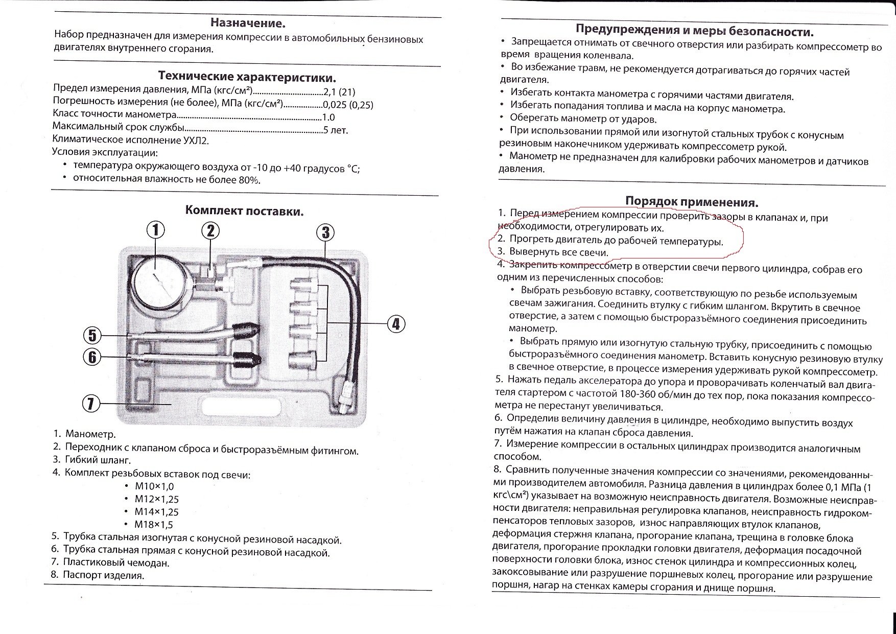

Компрессию вообще-то на прогретом моторе меряют.

:-o *DONT_KNOW* В инструкции к моему компрессометру об этом ничего не сказано. Да к тому же непонятно - на сколько должен быть прогрет двигатель? До 50-80-100-??? градусов. Руками в горячий двигатель как-то не хочется лазить. Компрессометр у меня немецкий. А немцы в плане техники безопасности очень щепетильны. И если бы нужно было мерять на горячем, то они к прибору приложили бы инструкцию толщиной в три прибора по безопасному использованию.
Так что я думаю, что всё же на холодном. Если я неправ - приложи к своему сообщению скан своей инструкции.

Мейд ин раша. :-D
IMG.jpg [ 765.05 KiB | Просмотров: 5517 ]

aser
Компрессия всегда мерится на горячем(рабочая температура) двигателе..
alex+
+1..

На прогретом наверно будет больше. А обкатку как на новом скутере проходить?

Логично. Но страшно :(

Я тоже поменял только поршень. Во -первых, экономия, да и цилиндр в отличном состоянии. Компрессию нужно мерить на горячем двигателе, знакомый механник так делает!
