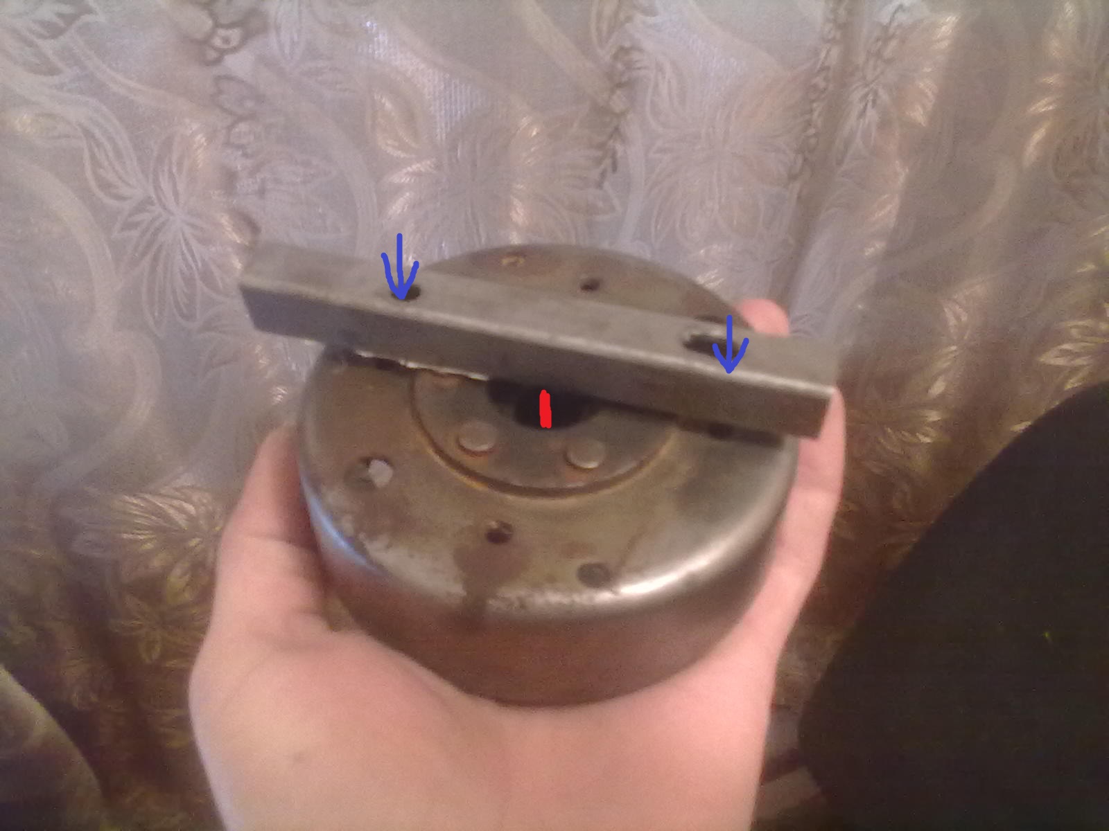

Я покупал такую штуку.
Называется вроде "ключ для разборки амортизатора"
Его вставлял в отверстия болтов крепления крыльчатки, упирал(в кирпич белый) и откручивал.
Следом возникнет у тебя проблема снять сам ротор генератора.
Щас кину фото самодельного съемника.
съемник.jpg [ 10.41 KiB | Просмотров: 1778 ]

Железяку нашел в гараже, и как такой металл называется не знаю, в ней просверлил два отверстия на том-же расстоянии, что и отверстия крепления крыльчатки.
На фото: красным у тебя будет коленвал, синими болты М6, только сделай так, чтобы болты не глубоко входили в ротор, иначе повредишь катушку.
19012013130.jpg [ 238.98 KiB | Просмотров: 1775 ]

хорошая идея.А я чтоб ротор снять открутил гайку и бил мини молоточком окуратно по ребру ротора по всей окружности и он слез.

бить?! это-же не наш метод! :-D
